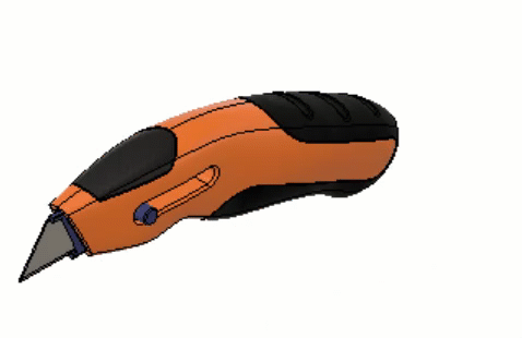

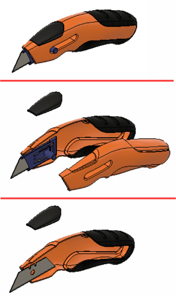

分解の各段階のアニメーション
アニメーション表示されていないナイフ(上)、2.9 秒でのアニメーション(中央)、終了したアニメーション(下)

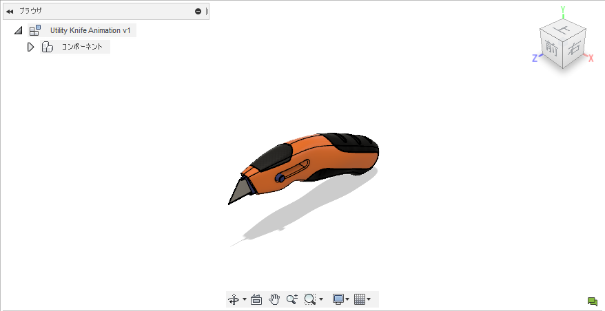

  1. パーツを回転してモデルを画面の中心に配置することにより、シーンを設定します。
    回転して中心に配置
    1. タイムラインで再生ヘッドをスクラッチ領域までドラッグします。スクラッチ領域は、タイムラインの先頭の左にある小さなスペースです。
      注: スクラッチ領域は「非録画」モードに相当します。シーンまたはモデルに加えた修正は、アニメーションとしてキャプチャされませんが、シーン全体のセットアップの一部としてキャプチャされます。
      スクラッチ領域
    2. ViewCube面と面と面の間のコーナーをクリックします。
      ViewCube
    3. モデルが画面の中心に配置され、ナイフが画面の 10% ほどを占めるように、縮小ズームします。

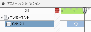

    5. [OK]をクリックして変換を完了します。タイムラインに移動アクションが作成されたことに注目してください。タイムラインが緑色に変わり、アニメーションの長さが示されます。さらにアクションが作成されると、緑色が伸びてアニメーションの長さがハイライト表示されます。
      タイムライン上のグリップ

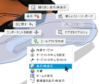

    6. Left:1 コンポーネントが選択されていることを確認します。
    7. 右クリックし、[表示/非表示]を選択します。
      [表示/非表示]をクリック

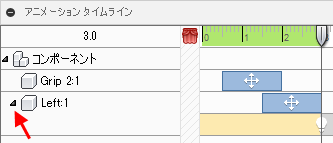

      タイムラインに Left コンポーネントに対する 2 つのアクションが表示されます。1 つ目は変換で、2 つ目は表示設定の変更です。タイムライン内のコンポーネントのアクションを展開したり折りたたむことができます。
    変換された Left コンポーネント

このアクティビティでは、次の 4 つのアクションを使用してアニメーションを作成しました。
分解の各段階のアニメーション
