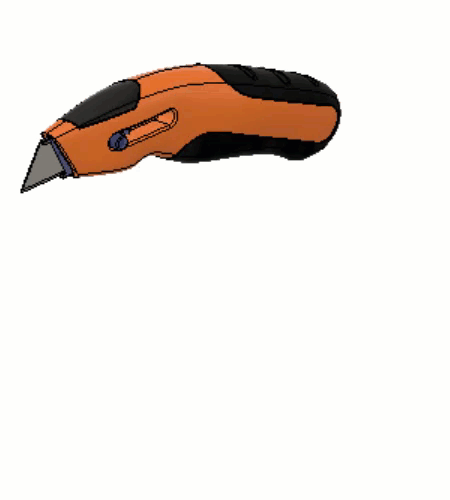

  2. パーツを回転してモデルを画面の中心に配置することにより、シーンを設定します。
    1. タイムラインで再生ヘッドをスクラッチ領域までドラッグします。
    2. ViewCube面と面と面の間のコーナーをクリックします。
      ViewCube
    3. モデルが画面の中心に配置され、ナイフが画面の 10% ほどを占めるように、縮小ズームします。
    4. 再生ヘッドをスクラッチ領域の外にドラッグします。

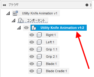

    1. ブラウザで、コンポーネント ノードの下の[Utility Knife Animation]ノードを選択します。
      ブラウザでナイフ ノードを選択

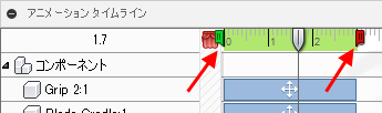

    4. タイムライン上で、緑色の開始再生ヘッド インジケータを時間 0 秒までドラッグし、赤色の終了再生ヘッド インジケータを時間 3 秒までドラッグします。
      タイムラインの編集

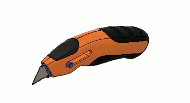

  4. アニメーションを再生します。
    1. 再生ヘッドを時間 0 までドラッグして戻します。
    2. 再生アイコン [アニメーション タイムライン] > [再生]をクリックします。
      注: スペースバーをホットキーとして使用して、ストーリーボード アニメーションをすばやく一時停止したり再生することもできます。
      自動分解

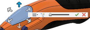

    3. [Grip 2:1]コンポーネントを選択します。 ミニツールバーと変換マニピュレータが表示されます。
      変換グリップ
    4. Y 方向の正の値に対する上矢印をクリックします。方向については、「ViewCube」を参照してください。
    5. [Left:1]コンポーネントを選択し、正の X 方向矢印をクリックします。
    6. [Right:1]コンポーネントを選択し、負の X 方向矢印をクリックします。
    7. [分解の尺度]スライダを前後に動かして分解をプレビューします。完了したら、スライダが右側にあることを確認します。
    8. ミニツールバーの緑色のチェック マークをクリックして、分解を完了します。

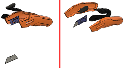

      手動分解
アクティビティ 2 のサマリー
このアクティビティでは、2 つの方法を使用して分解ビューを作成しました。1 つ目は自動化された方法で、2 つ目は手動による方法でした。
自動および手動の分解
自動分解(右)、手動分解(左)
