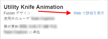

    4. バージョン アイコン バージョン アイコンをクリックすると、パネルが開き、デザインに関する詳細情報が表示されます。
    5. [Web で詳細を表示]をクリックすると、Utility Knife Animation デザイン用の Fusion Web クライアント が開きます。
