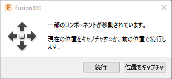

    一部のコンポーネントが移動されたことを通知するメッセージが表示され、その位置をキャプチャするか元に戻すかを確認するプロンプトが表示されます。
    位置をキャプチャのプロンプト ダイアログ
  3. [続行]をクリックします。
アセンブリ内のコンポーネントが、最後にキャプチャした位置に戻ります。アクティブにしたコマンドに進みます。
