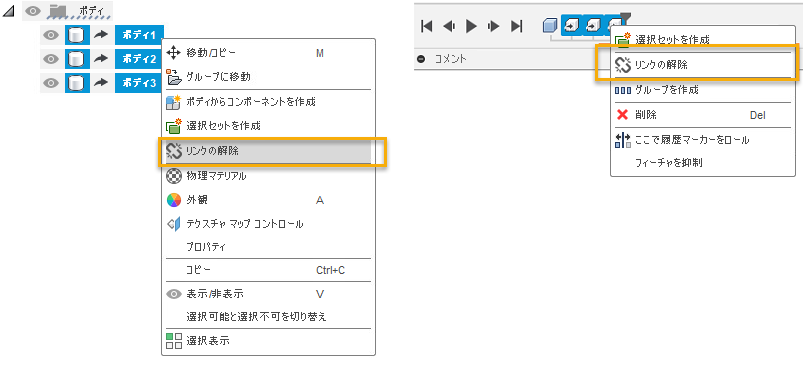

元のデザインと派生先デザインの間のリンクを解除する
  1. 派生先のデザインのタイムラインまたはブラウザで、派生フィーチャ 派生アイコン を右クリックします。
  2. [リンクの解除] リンクの解除のアイコン を選択します。
元のデザインと派生先デザインの間のリンクが解除されます。派生オブジェクトが基準フィーチャに変換され、タイムラインに追加されます。
break-link-multiple-derived
ヒント: Shift を押しながら選択すると、複数の派生フィーチャへのリンクを一度に解除できます。
