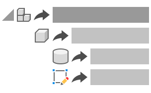

[派生] ツール [派生を挿入] ツールを使用すると、Fusion で 1 つのデザインから別のデザインにデザイン フィーチャをリンクすることができます。元のデザインの派生フィーチャを更新すると、変更内容が派生先デザインに反映されます。
デザイン フィーチャを派生することは、複数のデザインで共通のフィーチャを管理するための効率的な方法です。派生可能なデザイン フィーチャには、次のものがあります。
[派生]ツール
派生の例
