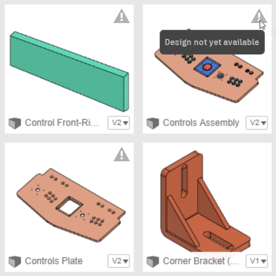

ユーザとプロジェクト メンバーがデザインを保存すると、Fusion でデザインの新しいバージョンを保存してアップロードしているとき、データ パネルに次の警告メッセージが表示されることがあります。
デザインはまだ使用できません
![[デザインはまだ使用できません]の例](../images/example/dp-design-not-yet-available.png)
