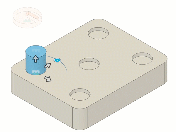

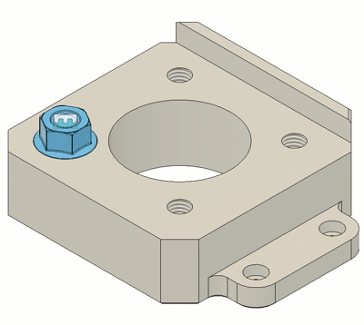

ジョイントを使用して複製
[ジョイントを使用して複製]は、アセンブリ内のコンポーネントと、それらにアタッチされているジョイントを Fusion で複製します。
ジョイントを使用して組み立てられた 1 つまたは複数のコンポーネントを選択し、アセンブリ内のジョイントを使用してアセンブリのインスタンスを配置します。新しい複製コンポーネントは、選択した目的のコンポーネントに結合されます。
ジョイントを使用して複製のアニメーションの例

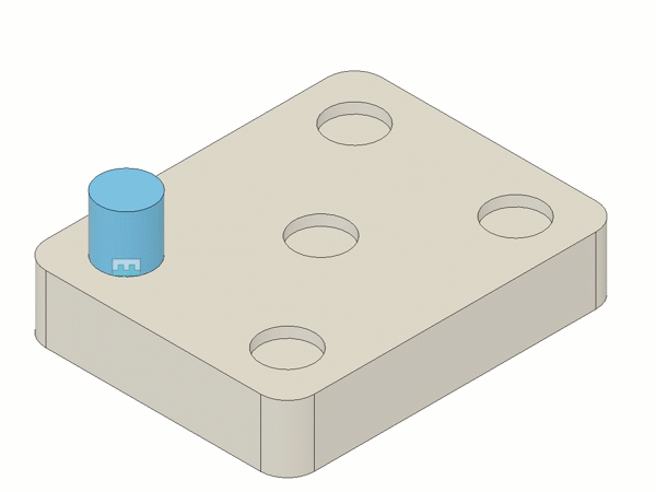

1 つのコンポーネントとジョイントを複製の例
ジョイントを 1 つ持つコンポーネントを 1 つ選択すると、そのジョイントを使用して、選択したコンポーネントとジョイントのインスタンスを配置できます。

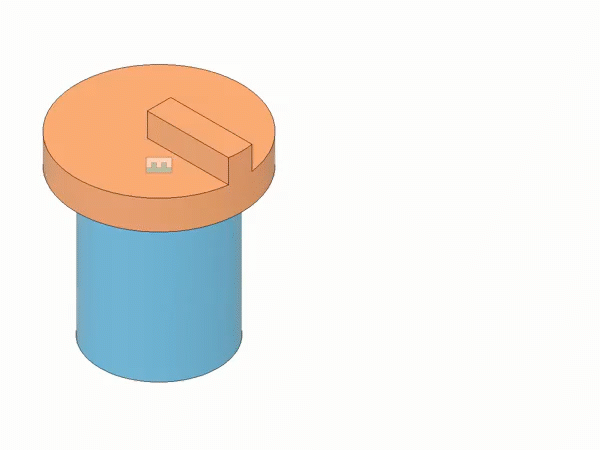

  1. 開いたジョイント
  2. 開いたジョイント
開いた選択の例
どちらのジョイントを使用しても、選択したコンポーネントのインスタンスを配置できます。

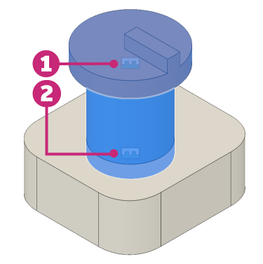

  1. 閉じたジョイント
  2. 開いたジョイント
開いたジョイントと閉じたジョイントを選択の例

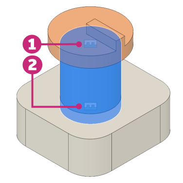

回転ジョイントの例
ジョイント 2 を使用して、選択したコンポーネントのインスタンスを配置できます。

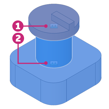

  1. 閉じたジョイント
  2. 閉じたジョイント
閉じたジョイントを選択の例
