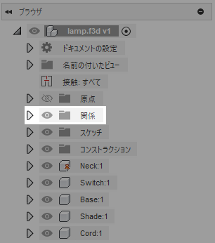

コンポーネント間に新しい関係を作成すると、その関係が [ブラウザ] > [関係] フォルダに表示されます。
ブラウザ内のアセンブリ関係フォルダ

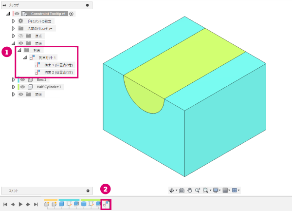

拘束のアクセス ポイント
アセンブリ拘束を操作できるアクセス ポイントは 2 つあります。
拘束のアクセス ポイント
  1. ブラウザの [関係] > [拘束] フォルダ内
  2. タイムライン内

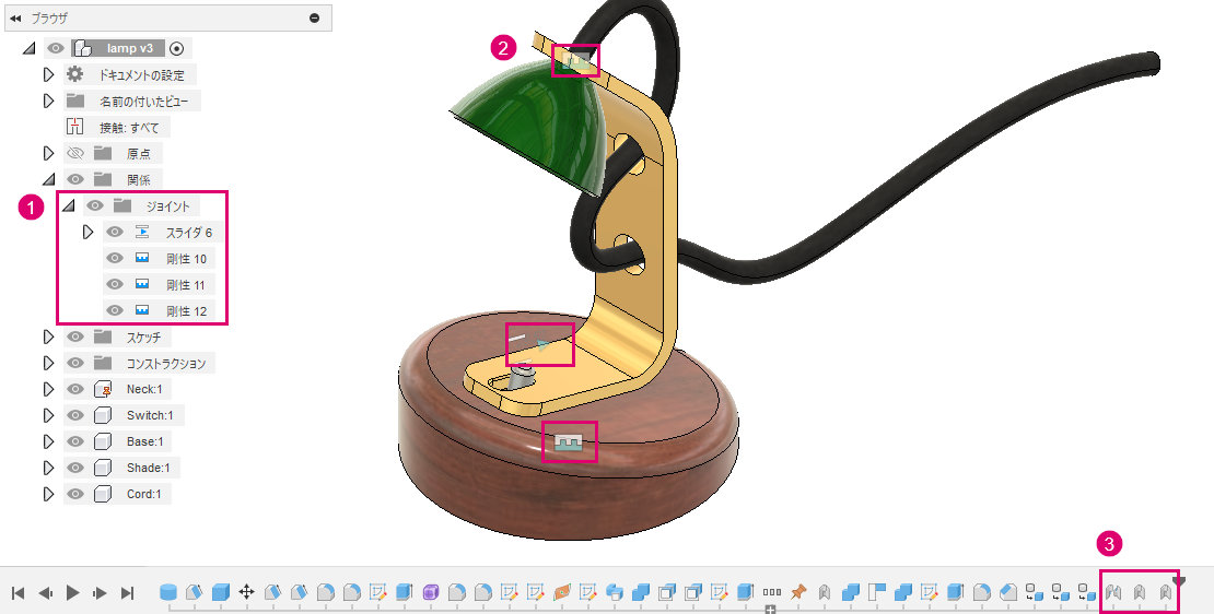

ジョイントのアクセス ポイント
アセンブリ内に作成したジョイントを操作できるアクセス ポイントは 3 つあります。
ジョイントのアクセス ポイント
  1. ブラウザの [関係] > [ジョイント] フォルダ内
  2. キャンバス でコンポーネントに対して直接(ジョイントタイプのアイコンで指定)
  3. タイムライン内
注: ブラウザの各サブアセンブリには、サブアセンブリ内でのコンポーネント間のジョイントを含む独自の [ジョイント] フォルダがあります。
