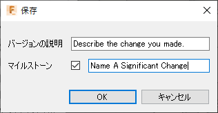

  4. アプリケーション バーで[保存]をクリックします。
    [保存]ダイアログが表示されます。
    保存ダイアログとマイルストーン - 単一
  5. [バージョンの説明]を入力します。
  6. 省略可能: 変更が重要なデザイン反復を表す場合は、[マイルストーン]をオンにします。
  7. [OK]をクリックします。
デザインが新しいバージョンとして保存され、アップロードされます。保存とアップロードの処理が完了した 15 秒後、予約バッジアバターから削除されます。そのデザインはもう予約されていません。

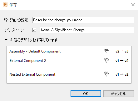

  6. アプリケーション バーで[保存]をクリックします。
    [保存]ダイアログが表示されます。保存が必要なアセンブリ内のすべてのデザインが一覧表示されます。
    保存ダイアログとマイルストーン - 複数
  7. [バージョンの説明]を入力します。
  8. 省略可能: 変更が重要なデザイン反復を表す場合は、[マイルストーン]をオンにして説明を入力します。
  9. [x 個のデザインを保存しています]をクリックして展開し、保存するデザインのリストを確認します。
  10. 省略可能: 各デザインの横にある[マイルストーン]アイコンをクリックして、マイルストーン バージョンを取得するデザインをコントロールします。
  11. [OK]をクリックします。
外部コンポーネントおよびその親デザインが新しいバージョンとして保存され、アップロードされます。保存とアップロードの処理が完了した 15 秒後、予約バッジアバターから削除されます。外部コンポーネントおよびその親デザインは、もう予約されていません。
