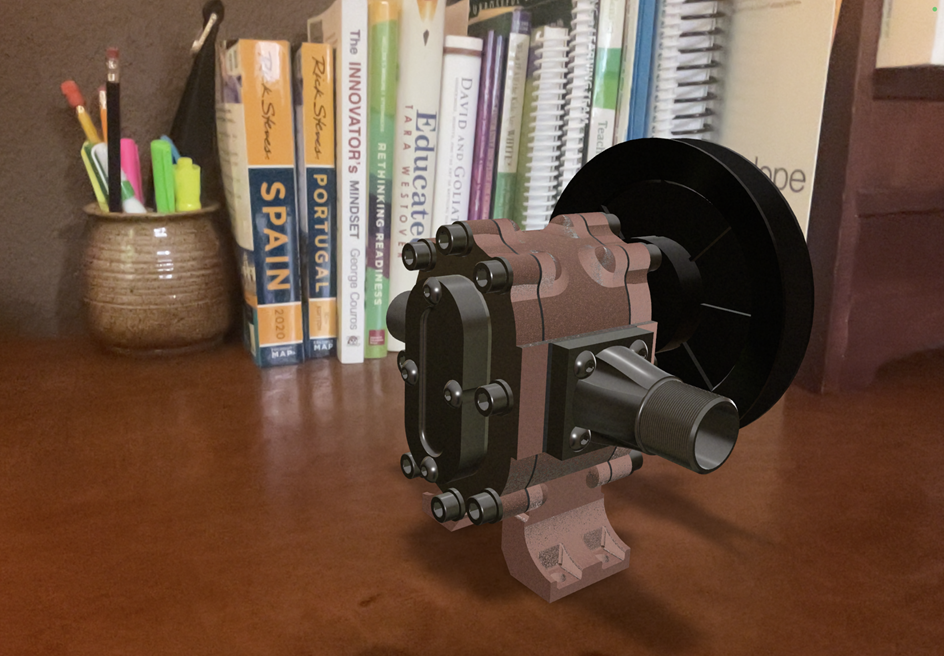

    • USD ファイル(*.usdz)。拡張現実(AR)での 3D オブジェクトの表示に使用される Universal Scene Description ファイルです。

ヒント
usdz AR イメージ
