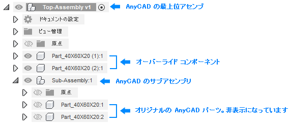

AnyCAD アセンブリが Fusion でどのように処理されるか
Fusion ではまだアセンブリ フィーチャがサポートされていません。アセンブリ フィーチャを含むアセンブリ ジオメトリが正しく表示されるようにするために、Fusion はアセンブリ フィーチャの適用後のジオメトリを表示するコンポーネント オーバーライドを AnyCAD の最上位アセンブリの下に作成します。元のコンポーネントは同じ階層にありますが、視覚的には表示されません。下の例を参照してください。
AnyCAD アセンブリのブラウザ階層
注: これは技術上の制限による一時的な問題で、適切な解決策が提供される予定です。現在の解決策では、次に示す既知の問題が生じる可能性があります。

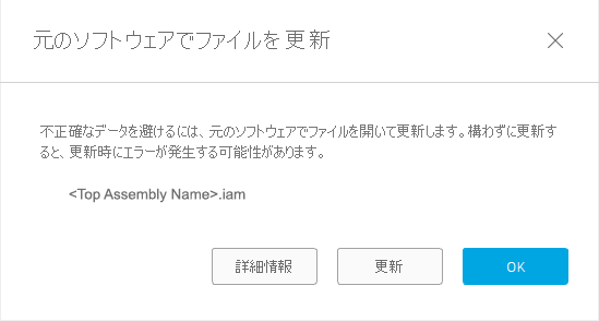

アセンブリ ファイルをオーサリング CAD アプリケーションで更新する必要がある理由
次のダイアログ ボックスが表示される場合、Fusion がデータを正しく処理できるようにするために、アセンブリをオーサリング CAD アプリケーションで更新する必要があることを示します。
AnyCAD ファイル更新ダイアログ

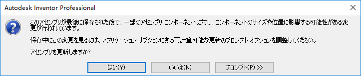

Inventor
Inventor .IPT ファイルのみを開いて編集する場合は、パーツ ファイルに対するすべての変更を保存して、対応する上位アセンブリ .IAM ファイルを開きます。以下のポップアップ ダイアログ ボックスが表示されます。
AnyCAD Inventor ダイアログ
アセンブリに更新して、更新後にアセンブリ ファイルを保存するには、[はい]を選択します。

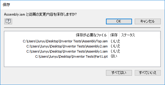

アセンブリ ファイルを開いてパーツ ファイルをインプレイス編集する場合は、編集の終了後に変更を保存して、オプション[すべてはい]を選択し、[OK]をクリックしてアセンブリを更新します。Inventor は、.IPT ファイルに対する変更と、必要なすべての親アセンブリ .IAM ファイルを保存します。
AnyCAD 保存ダイアログ
