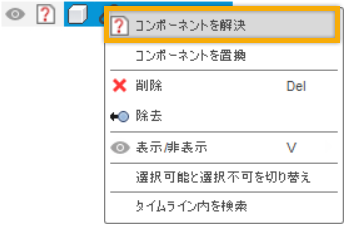

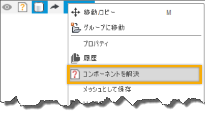

外部コンポーネントまたは派生デザインを解決する
  1. ブラウザで、未解決のコンポーネントまたは派生デザインを右クリックします。
  2. [コンポーネントを解決] を選択します。
ブラウザ - 未解決の外部参照を解決 ブラウザ - 未解決の外部参照を解決
未解決の外部コンポーネント 未解決の派生デザイン
[コンポーネントを解決] ツールを使用すると、アクティブなデザイン内の外部コンポーネントを解決するために、アクセスを要求したり、プロジェクトを解凍したり、削除されたデザインを復元することができます。
コンポーネントが未解決になる理由と、解決するためのアクションを次に示します。
理由 管理者のアクション 管理者以外のアクション
プロジェクトをアーカイブした プロジェクトを解凍します。 プロジェクト管理者に連絡します。
ソース デザインを削除した ごみ箱からデザインを復元します。 プロジェクト管理者に連絡します。
完全に削除されたソース デザイン 未解決の外部コンポーネントを削除します。 プロジェクト管理者に連絡します。
プロジェクトへのアクセス権がない プロジェクトに参加します。 プロジェクト管理者に連絡します。
別のチームのデザイン Web Client 内の場所にナビゲートし、デザインをこのチームに [移動] または [コピー] します。 チーム管理者に連絡します。
保留中の/部分的な/失敗したアップロード アップロードが完了するまで待つか、もう一度アップロードします。 プロジェクト管理者に連絡します。
コンフィギュレーションのアップロードが未完了 解決のためにコンフィギュレーションを再生成します。 コンフィギュレーションを再生成するか、プロジェクト管理者に連絡します。
デザインに締結部品が含まれている 締結部品プロジェクトに全員を招待し、少なくとも[エディタ]の役割を付与します。 チーム メンバー: チーム管理者を含むすべてのメンバーを締結部品プロジェクトに招待し、少なくとも[エディタ]の役割を付与します。
プロジェクト投稿者: プロジェクトへのアクセスを要求します。

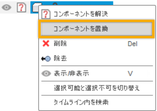

未解決の外部コンポーネントを置換する
  1. [ブラウザ] で、未解決のコンポーネントを右クリックします。
  2. [コンポーネントを置換] を選択します。
    ブラウザ - 未解決の外部参照を削除
    [コンポーネントを置換] ダイアログが表示されます。
  3. ダイアログで、別のデザインにナビゲートして選択します。
  4. 省略可能: アセンブリ内の選択したコンポーネントの同一のインスタンスをすべて置き換える場合は、 [すべてのインスタンスを置換] をオンにします。
  5. [置換] をクリックします。
未解決のコンポーネントが置換されます。

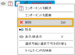

未解決の外部コンポーネントを削除する
  1. ブラウザで、未解決のコンポーネントを右クリックします。
  2. [削除] を選択します。
未解決のコンポーネントが削除されます。

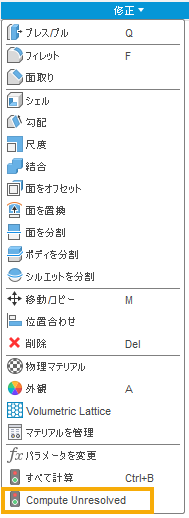

未解決のコンポーネントを計算する
コンポーネントを解決する前にデザインに大きな変更を加える場合は、まず [修正] > [未解決を計算] ツールを使用する必要があります。アセンブリ内の未解決の外部コンポーネントに関連するフィーチャのみを計算します。デザインを編集または保存する前に、未解決のコンポーネントに関連するフィーチャを計算する必要があります。
未解決を計算
注: 未解決のコンポーネントに接続されているため解決できないジョイント、ジョイントの原点、アセンブリ コンテキストなどのアセンブリ関係がある場合は、タイムラインにエラーが表示されます。
タイムライン
