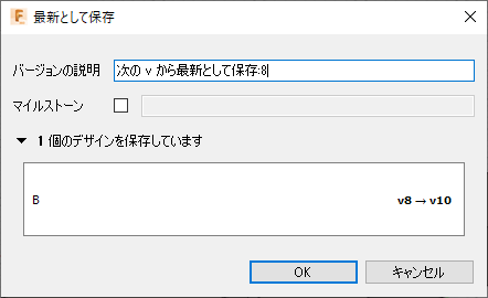

    [最新として保存]ダイアログが表示されます。これは、古いバージョンを最新バージョンとして保存することを示します。
    最新として保存ダイアログ
  3. [バージョンの説明]を入力します。
  4. 省略可能: 変更が重要なデザイン反復を表す場合は、[マイルストーン]をオンにします。
  5. [OK]をクリックします。
デザインが最新バージョンとして保存されます。

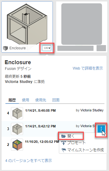

  1. データ パネルで、更新するデザインにナビゲートします。
  2. 右下隅で、バージョン vX のドロップダウンをクリックします。ここで、X はバージョン番号です。
  3. 最新バージョンとして保存するバージョンをクリックします。
  4. [詳細]ボタン 垂直の詳細アイコン をクリックします。
  5. フォルダのアイコン [開く]をクリックします。
    データ パネル - バージョンを開く
    そのバージョンのデザインがキャンバスで開きます。
    最新として保存ダイアログ
  8. [バージョンの説明]を入力します。
  9. 省略可能: 変更が重要なデザイン反復を表す場合は、[マイルストーン]をオンにします。
  10. [OK]をクリックします。
  2. 右下のドロップダウン アイコン 展開 をクリックします。
  3. [履歴] ボタン 履歴 をクリックします。
    [履歴] ダイアログが開きます。
  4. [履歴] ダイアログで、最新として保存する変更にカーソルを合わせます。
  5. [詳細] メニュー 縦書きの詳細アイコン をクリックします。
  6. [開く] フォルダのアイコン をクリックします。
    そのデザインの履歴変更がキャンバスで開きます。[最新ではありません] アイコン 最新でないことを示すアイコン がアプリケーション バーに表示され、 [警告] アイコン 警告のアイコンブラウザの既定のコンポーネントに表示されます。これらは、そのデザインのより新しい変更が使用可能であることを示しています。
