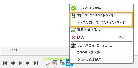

非同期 非同期のアイコン アイコンは、次の位置に表示されます。
アセンブリ コンテキストを個別に同期することも、すべてのアセンブリ コンテキストを一度に同期することもできます。
単一アセンブリ コンテキストを同期する
  1. タイムラインで、同期していないアセンブリ コンテキスト 同期していないアセンブリ コンテキストのアイコン を見つけます。
  2. アセンブリ コンテキスト フィーチャを右クリックします。
  3. [アセンブリ コンテキストを同期]をクリックします。
アセンブリ コンテキストが更新され、参照オブジェクトに対する変更が反映されます。
すべてのアセンブリ コンテキストを同期する
  1. タイムラインで、同期していないアセンブリ コンテキスト 同期していないアセンブリ コンテキストのアイコン のいずれかを見つけます。
  3. [すべてのアセンブリ コンテキストを同期]をクリックします。
    アセンブリ コンテキストを同期するタイムライン メニュー
