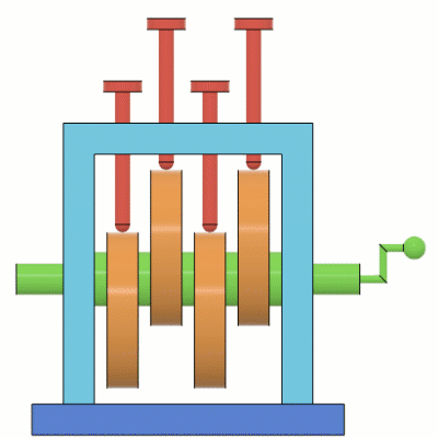

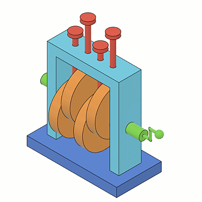

接線関係の CAM フォロワーのアニメーション 接線関係の CAM フォロワーのアニメーション断面ビュー

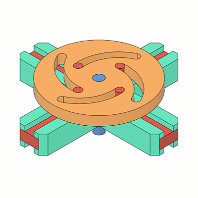

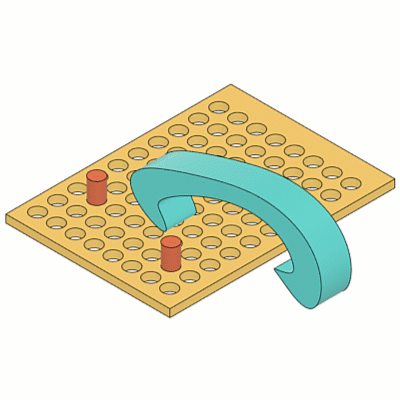

接線関係の追跡のアニメーション 接線関係のフラット配置のアニメーション
