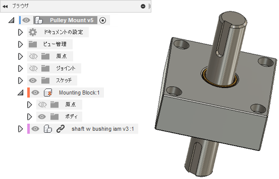

  6. データ パネルで目的のファイルを探し、既存のデザインに挿入します。図では、ブッシュ付きシャフト コンポーネントは Inventor アセンブリ ファイルです。
    挿入済みの AnyCAD ファイル
