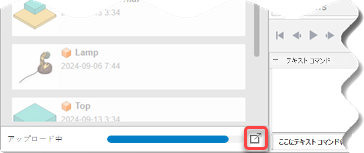

  6. 省略可能: [ジョブ ステータス]ダイアログを表示するには、Fusion ウィンドウの右下で [ジョブ ステータスを表示] ジョブ ステータスを表示のアイコン をクリックします。
    ジョブの進行状況
