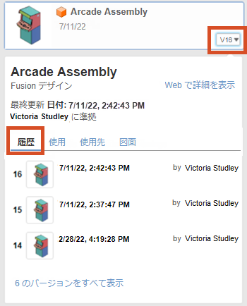

デザインのすべてのバージョンを表示する
データ パネルで、デザインにナビゲートします。
バージョン番号をクリックします。
デザインの詳細が展開されます。
** [履歴]**タブでは、新しいものから順に最初の 3 つのバージョンが表示されます。
[履歴]タブで、[すべてのバージョン番号を表示]をクリックします。
デザイン履歴が展開され、残りのバージョンが表示されます。

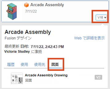

デザインを参照する図面を表示する
- デザインの詳細を展開します。
- [図面]タブをクリックします。
デザインを参照するすべての図面ドキュメントが一覧で表示されます。

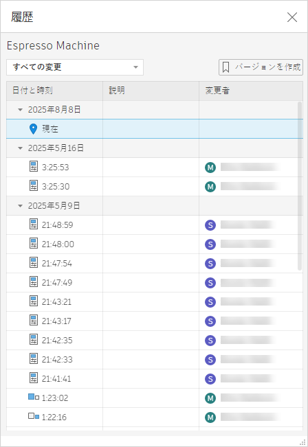

履歴を表示
デザインの履歴を表示するには、次のいずれかの方法を使用します。

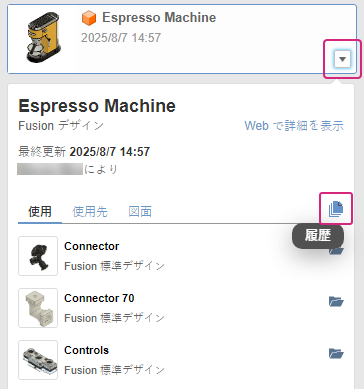

データ パネル
- [データ パネル] で、表示するデザインを見つけます。
- デザインの横にある矢印
をクリックすると、詳細が展開されます。
- [履歴] ボタン
をクリックします。
[履歴] ダイアログが開き、モデルの保存、バージョン、改訂、プロパティの編集などが表示されます。
注: データ パネルのデザイン履歴は、現在、Fusion デザインおよび図面でのみ使用できます。

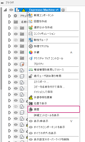

ブラウザ
- ブラウザで、履歴を表示する最上位レベル、内部、または外部コンポーネントを右クリックします。
- リストから [履歴] を選択します。
デザイン内の外部コンポーネントを表示する
- データ パネルで、表示するデザインにナビゲートします。
- デザインの横にある矢印
をクリックすると、詳細が展開されます。
- [使用] タブをクリックします。
このデザインで使用されているすべての外部コンポーネントが、 [使用] タブのリストに表示されます。

デザインを参照する図面を表示する
- デザインの横にある矢印
をクリックすると、詳細が展開されます。
- [図面] タブをクリックします。
このデザインを参照するすべての図面が、 [図面] タブのリストに表示されます。
