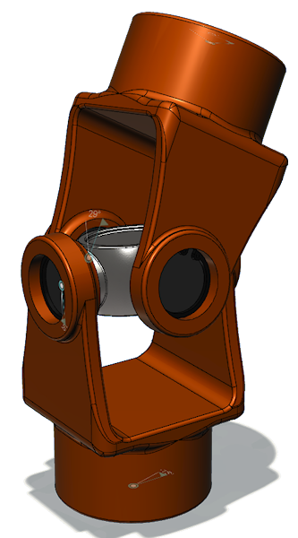

ブラケット コンポーネントの例
