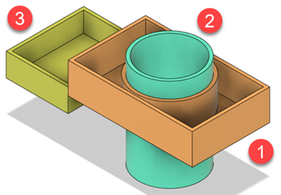

大きい方のボックス コンポーネント(1)、円柱状コンポーネント(2)、小さい方のボックス コンポーネント(3)

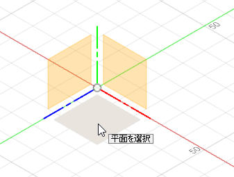

XZ (上)平面でスケッチを開始します。
必要に応じて、作業スペースの切り替えをクリックして[デザイン]を選択し、[デザイン]作業スペースに入ります。
必要に応じて、新しいデザインを開きます。新しいデザインを開くには、[ファイル] > [新規デザイン]をクリックします。
[ソリッド] > [作成] > [スケッチを作成]をクリックします。
スケッチを作成する XZ (上)平面を選択します。

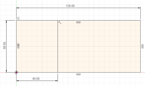

3 つのコンポーネントの 2D スケッチを作成します。円スケッチは、後で位置を移動するため、完全には定義されていません。

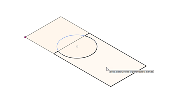

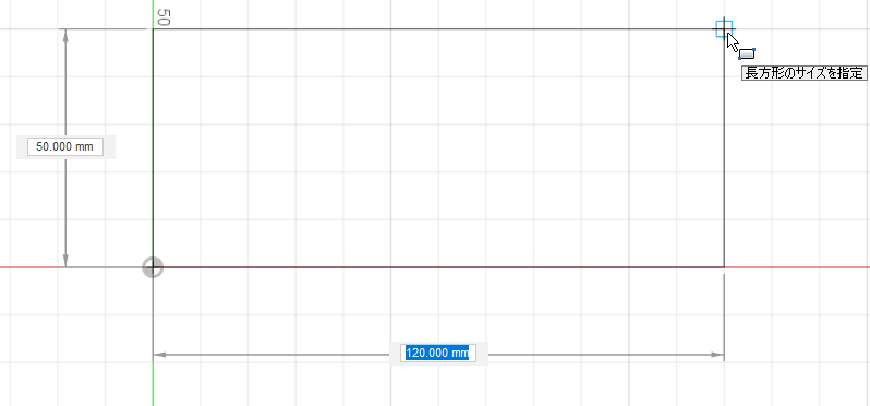

[スケッチ] > [作成] > [長方形] > [2 点指定の長方形]をクリックします。

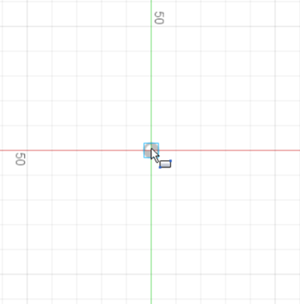

スケッチの原点(または中心)にカーソルを合わせます。カーソルはこの場所に自動的にスナップします。
1 回クリックして、長方形の最初の点の配置を開始します。
マウスをドラッグして長方形のスケッチを開始し、50 mm x 120 mm になったら再度クリックして、長方形のスケッチを完了します。

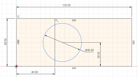

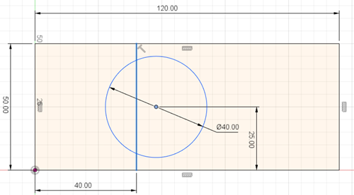

[スケッチ] > [作成] > [線]をクリックします。
長方形の左エッジから 40 mm 離れた位置に垂直線をスケッチします。
垂直線の近くに円をスケッチし、それが長方形の下部エッジから 25 mm 離れ、直径が 40 mm になるようにします。円スケッチは、この後のチュートリアルで位置を移動するため、完全には定義されていません。[スケッチを終了]をクリックします。

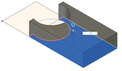

高さが 20 mm になるように、最初のコンポーネント(大きい方のボックス)を作成します。ボディではなく、新規コンポーネントを作成していることを確認します。
[ソリッド] > [修正] > [プレス/プル]をクリックします。
右側のスケッチ プロファイルを選択します。
[操作]リストから、[新規コンポーネント]を選択します。
[距離]に 20 mm と入力します。[OK]をクリックします。

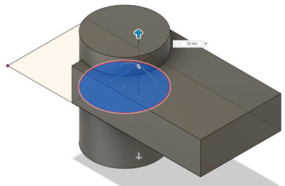

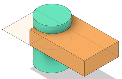

円柱状コンポーネントを作成して、スケッチの両側で 30 mm 延長します。ボディではなく、新規コンポーネントを作成していることを確認します。
円を構成する 2 つのスケッチ プロファイルを選択します。
[方向]リストから[対称]を選択します。
[距離]に 30 mm と入力します。[OK]をクリックします。

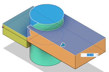

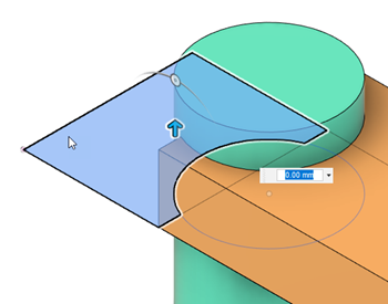

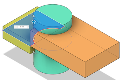

スケッチの上方に 5 mm、スケッチの下方に 10 mm 延長して、最終的なコンポーネントを作成します。ボディではなく、新規コンポーネントを作成していることを確認します。
左側のプロファイルを選択します。
[方向]リストから[2 つの側]を選択します。
[サイド 1]で、[距離]に 5 mm と入力します。
[サイド 2]で、[距離]に 10 mm と入力します。[OK]をクリックします。

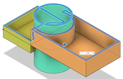

コンポーネントの厚さが 2 mm になるように、コンポーネントをシェル化します。
[ソリッド] > [修正] > [シェル]をクリックします。
各コンポーネントの上面をクリックします。
[内側の厚さ]に 2 mm と入力します。[OK]をクリックします。

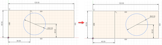

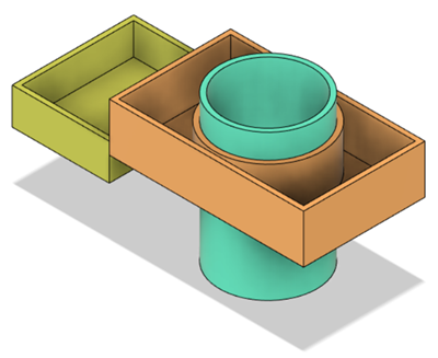

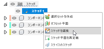

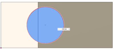

円柱状コンポーネントが大きい方のボックスの内側にのみ入るようにスケッチを修正します(現在は両方のボックスの間にあります)。
ブラウザで、作成したスケッチを右クリックし、[スケッチを編集]をクリックします。2D スケッチが表示されます。
円の中心点をクリックし、右にドラッグして、両方のコンポーネントと重ならないようにします。
[スケッチ パレット]で、[スケッチを終了]をクリックします。3 つすべてのコンポーネントが同じスケッチから作成されたため、モデルの最新バージョンが表示されます。これがトップダウン デザインの利点の一例です。

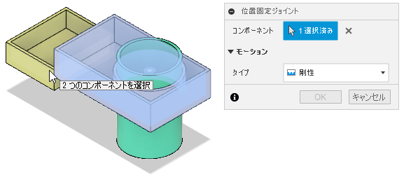

大きい方のボックス コンポーネントを空間内に固定します。ブラウザで、Component1:1 を右クリックし、[固定]をクリックします。これで固定されたため、コンポーネント 1 を空間内で自由に移動できなくなりました。

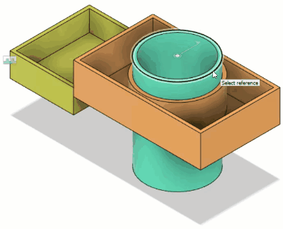

をクリックします。剛性の位置固定ジョイントを使用して、大きい方のボックス(固定されているボックス)に相対するように小さい方のボックスの位置を固定します。
をクリックすると、ジョイントのモーションを再度プレビューできます。回転位置固定ジョイントを使用して、円柱の位置を固定します。
[ソリッド] > [アセンブリ] > [位置固定ジョイント]をクリックします。
[タイプ]リストから、[回転]を選択します。
円柱状コンポーネントを選択し、大きい方のボックス コンポーネントを選択します。
必要に応じて、[位置]
の横にあるボタンをクリックして、アクティブにします。
[位置]として円柱状コンポーネントの上部外側のエッジを選択します。回転モーション アニメーションがキャンバス内でプレビューされます。[OK]をクリックします。
