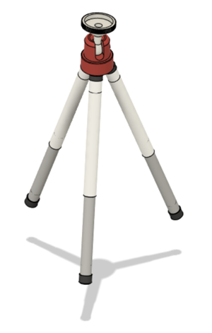

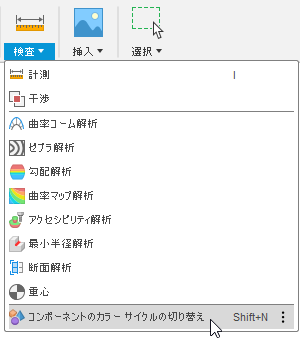

    6. 三脚が次に示す色分けで表示されない場合は、[検査] > [コンポーネントのカラーを表示] コンポーネントのカラー アイコン (Shift+F)をクリックします。
      位置固定ジョイントとジョイントのあるカメラ マウント

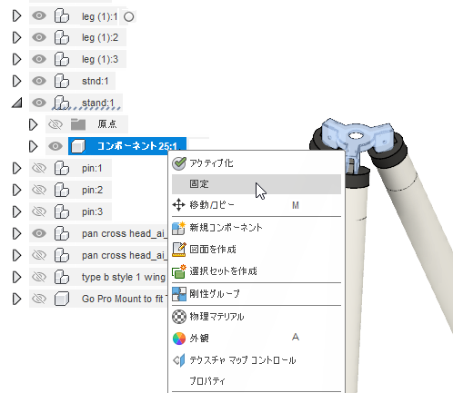

  3. スタンド ブラケットを固定します。コンポーネントを固定すると、コンポーネントが現在の位置にロックされます。通常は、アセンブリ内で少なくとも 1 つのコンポーネントを固定します。
    代替テキスト
    1. ブラウザstand:1 を展開します。
    2. Component25:1 を右クリックし、[固定]をクリックします。

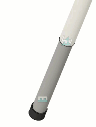

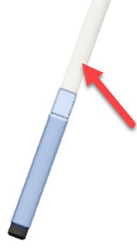

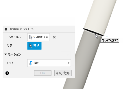

  4. 脚とハウジングの間にスライダの位置固定ジョイントを追加します。
    1. [ソリッド] > [アセンブリ] > [位置固定ジョイント]をクリックします。[ジョイント]コマンドではなく[位置固定ジョイント]コマンドであることを確認してください。
    2. [タイプ]リストから、[スライダ]を選択します。
    3. 最初のコンポーネントとして、灰色の円柱をクリックします。
      代替テキスト
    4. 2 番目のコンポーネントとして白い円柱をクリックします。
      代替テキスト
    5. 必要に応じて、[位置] alt の横にあるボタンをクリックして、アクティブにします。
    6. [位置]として白い円柱の下の円形状エッジを選択します。スライダ モーション アニメーションがキャンバス内でプレビューされます。[OK]をクリックします。
      代替テキスト
      : 脚は、同じサブアセンブリの 3 つのインスタンスです。1 つのインスタンスにジョイントを適用すると、3 つのインスタンスすべてにジョイントが追加されます。
    7. 必要に応じて、[元に戻す]ボタン alt をクリックし、スライダ モーションをテストする前のコンポーネント配置に戻します。

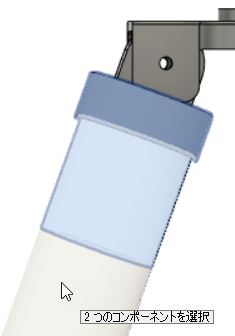

  6. 上部のエンド キャップと白い円柱の間に剛性の位置固定ジョイントを追加します。
    代替テキスト
    2. [タイプ]リストから、[剛性]を選択します。
    3. 上部のエンド キャップのいずれかと、それにアタッチされた白色の円柱を選択します。剛性モーション アニメーションがキャンバス内でプレビューされます。[OK]をクリックします。

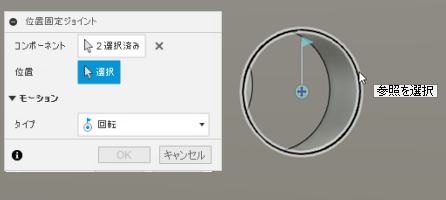

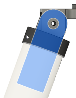

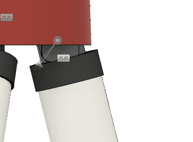

  8. コネクタとスタンド ブラケットの間に回転位置固定ジョイントを追加します。
    代替テキスト
    2. [タイプ]リストから、[回転]を選択します。

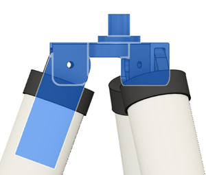

    3. 墓石形状のコネクタのいずれかとブラケットをコンポーネントとして選択します。
    4. 必要に応じて、[位置] alt の横にあるボタンをクリックして、アクティブにします。
    5. スタンド ブラケットにある穴の外側のエッジにマウス カーソルを合わせ、[Ctrl]キーを押したままにします。[Ctrl]キーを押したままにすると、記号 alt が画面上に保持され、選択できるようになります。
      alt
    6. そのまま[Ctrl]キーを押し続けながら、記号をクリックして、コネクタの回転の中心となる位置として選択します。回転モーション アニメーションがキャンバス内でプレビューされます。[OK]をクリックします。: これは、脚サブアセンブリのいずれかとメイン アセンブリ内のコンポーネントの間のジョイントであるため、選択したサブアセンブリにのみ適用されます。次に、他の 2 本の脚を結合するため、このプロセスを繰り返します。
    7. 他の 2 本の脚に対して、手順 a から f を繰り返します。ヒント: いずれかの時点でコンポーネントを誤って移動した場合、元の位置に戻すには、[元に戻す]ボタン alt をクリックします。既に追加したモーションが削除されることはありません

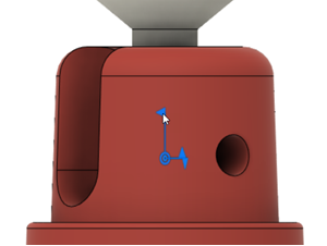

  9. ねじとスタンド ブラケットの間に剛性ジョイントを追加します。
    alt
    1. [ソリッド] > [アセンブリ] > [ジョイント]をクリックします。これまで使用していた[位置固定ジョイント]ではなく、必ず[ジョイント]コマンドを使用してください。

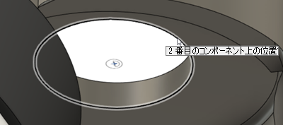

    3. 最初のコンポーネントとしてねじキャップの下側の平坦面を選択します。
      alt
    4. 2 番目のコンポーネントとしてスタンド ブラケットにある穴の下部エッジを選択します。[OK]をクリックします。
      alt

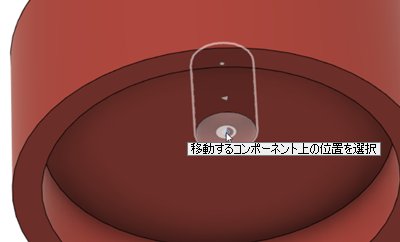

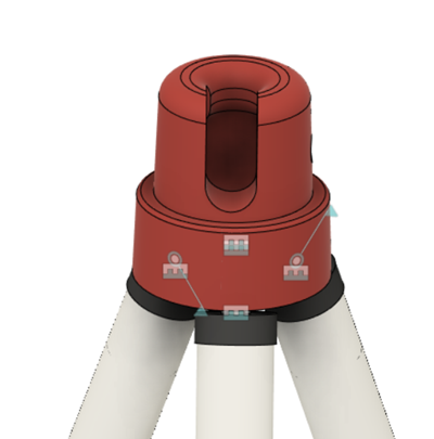

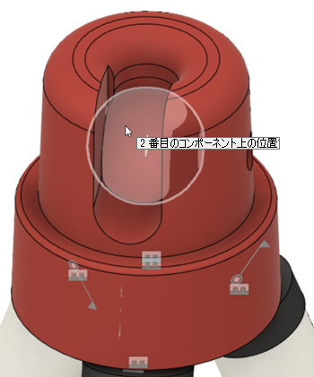

  10. 赤い固定具とスタンド ブラケットの間に剛性ジョイントを追加します。
    alt

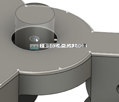

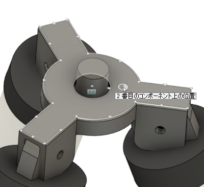

    3. 赤い固定具の下面にマウス カーソルを合わせ、最初のコンポーネントとして面の中心にある記号をクリックします。alt
    4. スタンド ブラケットの平坦面にマウス カーソルを合わせ、[Ctrl]キーを押したままにします。[Ctrl]キーを押したままにすると、表示されている位置にスナップできます。alt
    5. [Ctrl]キーを押しながら、カーソルを穴の中心に移動し、2 番目のコンポーネントとして中心にある記号をクリックして選択します。剛性モーション アニメーションがキャンバス内でプレビューされます。[OK]をクリックします。alt

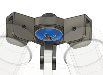

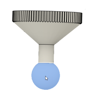

  11. 赤い固定具とカメラ マウントの間にボール ジョイントを追加します。
    alt
    2. [タイプ]リストから、[ボール]を選択します。
    3. カメラ マウントの下部にあるボールを最初のコンポーネントとして選択します。
      alt
    4. 赤い固定具の内側にあるボール キャビティを 2 番目のコンポーネントとして選択します。ボール モーション アニメーションがキャンバス内でプレビューされます。[OK]をクリックします。
      alt

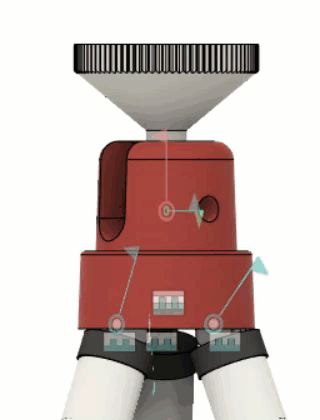

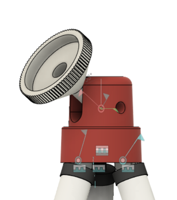

  12. スタンド脚のスライダの動き、脚とブラケットの間の回転の動き、およびマウント上のボールの動きをテストします。

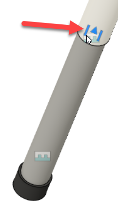

    1. スライダの動きをテストします。スタンドの 2 つの円柱の間にあるスライダ アイコンをダブルクリックします。
      代替テキスト
    2. 矢印が表示されます。円柱に沿って矢印を上下にドラッグして、動きをテストします。
      代替テキスト
      ヒント: 灰色の円柱をクリックし、キャンバス内の白い円柱の内外にスライドすることもできます。
    3. 回転の動きをテストします。いずれかの脚の回転ジョイント アイコンをダブルクリックします。
    4. キャンバス上のマニピュレータを使用して、ブラケットを中心に脚を回転させます。
      代替テキスト
    5. ボールの動きをテストします。赤い固定具上の回転ジョイント アイコンをダブルクリックします。
      代替テキスト
    6. キャンバス上のマニピュレータを使用して、キャビティ内でカメラ マウントを回転させます。
      代替テキスト
