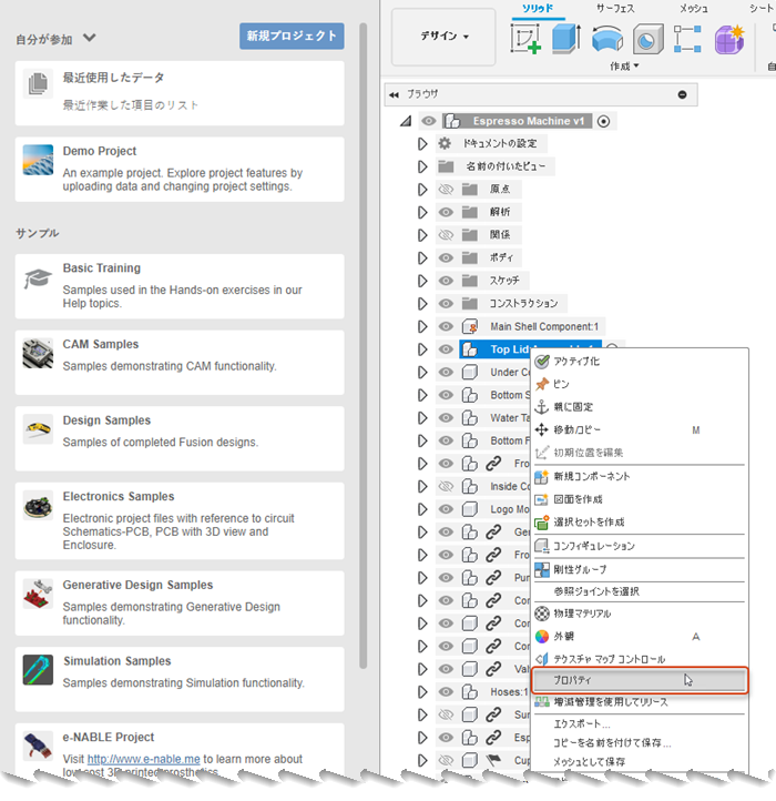

次のいずれかを実行します。
ブラウザで、コンポーネントを右クリックし、 [プロパティ] を選択します。
または、[ホーム]タブの [最近] または [プロジェクト] でデザインを選択し、ウィンドウの右上にある [プロパティ]
をクリックします。

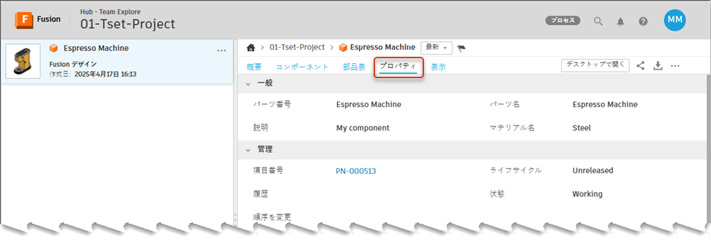

デザインにナビゲートし、 [プロパティ] タブをクリックします。
次の手順では、Fusion の[プロパティ]パネルを使用してプロパティを編集する方法を説明します(ブラウザでコンポーネントを右クリックして [プロパティ] を選択)。プロパティへのアクセス方法に関係なく、編集プロセスは同じです。
