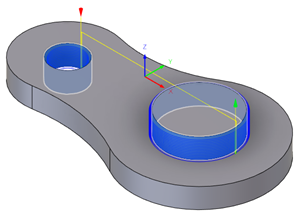

  3. 同じダイアログの [ジオメトリ] タブで、 [選択モード] ドロップダウン メニューから、 [面] を選択します。
  4. [円形状面の選択] フィールドがアクティブな状態で、加工するモデルの円柱面または円錐面を選択します。各面を選択すると、ツールパスのプレビューが表示されます。
    円形ツールパスの円形状面の選択

  7. [OK]をクリックします。
    ツールパスが生成されます。
    2D オフセット粗取りで生成されたツールパス
