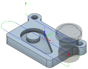

    ツールパスが生成されます。
    完成したツールパス
