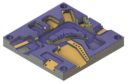

傾斜した平坦部なしで加工された平坦領域
平坦領域のみを加工する平坦ツールパス

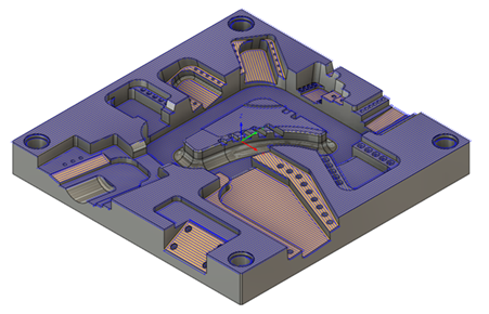

傾斜した平坦部で加工された平坦領域
傾斜領域を加工する平坦ツールパス
