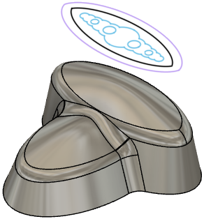

  3. 同じダイアログで、[ジオメトリ]タブに移動します。投影するジオメトリを選択します。これは、前もって用意されたスケッチ ジオメトリの形式でも構いませんが、モデルからエッジを選択することもできます。選択したジオメトリが[曲線選択]フィールドに表示されます。これらの曲線は現在の工具平面を通して、Z 軸に沿って下にあるモデルの面に投影されます。
    ジオメトリ選択
    モデルの上に表示されたスケッチ曲線。

完成したツールパス
モデルに投影された 2D スケッチ曲線
