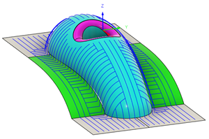

急斜面と緩斜面ツールパスが平行パスのみで生成されます。これらのパスは、急斜面領域で垂直に伸びるパスも含めるように最適化されています。
最適化された平行パスのツールパス
