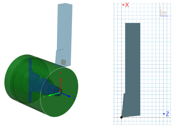

[セットアップ]では、工具が向いている方向とインサートの接触切削点を定義します。
キャンバス上の旋盤工具(左)と、工具ライブラリ内の工具の 3D プレビュー(右)

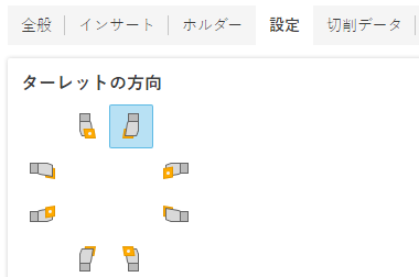

| パラメータ | 説明 |
| 方向 | 切削方向を基準にした工具の角度です。 90 度間隔の方向オプションのいずれかを選択し、CNC マシンでの実際の工具方向に合わせて工具を方向付けます。 工具方向を 90 度以外の角度に設定する場合は、[方向]にカスタム角度を入力して[Enter]を押します。 ![]() |
| 反転 | 工具の方向を反転します。 注: この設定は工具方向のみに影響し、スピンドル方向は変更しません。 |
| 補正 | ツールパスの補正位置です。 CNC マシンでの工具参照方法に基づいて補正点を次の中から選択します。 先端の正接 � 軸に直角な各切削エッジから計測します。 先端 � インサートの切削エッジに沿って作成される交差。 先端の中心 � ツールパスは先端の中心を基準にします。 インサートの中心 � 円形またはボタン形状のインサートで多く使用されます。 ![]() |
| 右回りの主軸回転 | 工具使用時のスピンドルの方向。時計回りは、メイン スピンドルを基準にしてチャックを見下ろした方向です。 注: この設定はスピンドル方向のみを変更し、工具方向には影響しません。CNC マシンでコードを実行する前に、シミュレーション結果を目視で確認し、ポスト処理出力でスピンドルの M コードを確認することが重要です。 |
