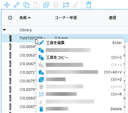

ライブラリ内の工具を管理するためのオプションには、ダイアログの上部バーまたはコンテキスト メニューからアクセスします。
工具の管理オプション
一般的な工具管理作業を実行するには、次の手順に従います。
目的 必要な操作
工具を検索する 検索ボックスに、工具名に含まれている文字列を入力します。
工具を作成する 1.工具を含めるライブラリを選択します。
2. [新規工具] 新規工具のアイコン をクリックします。
3.工具タイプを選択します。
4.表示されたダイアログで、工具パラメータを定義します。
[ドキュメント]、[ローカル]、および[クラウド]のフォルダ内に工具を作成できます。
ライブラリ内で工具をコピーする 1.工具を選択します。
2.ダイアログ上部の [複製] 工具複製のアイコン をクリックします。
ライブラリ間で工具をコピーして貼り付ける 1.コピーする工具を選択します。
2.[工具をコピー] [工具をコピー]アイコン をクリックします。
3.ターゲット ライブラリを開きます。
4.[工具を貼り付け] [工具を貼り付け]アイコン をクリックします。
工具を修正する 1.工具を選択します。
2.[編集] 工具編集のアイコン をクリックします。
[ドキュメント]、[ローカル]、および[クラウド]のフォルダ内の工具を修正できます。
工具からホルダーをコピーする 1.ホルダーを含む工具を選択します。
2.工具を右クリックし、コンテキスト メニューから[工具からホルダーをコピー]を選択します。
3.ホルダーを貼り付ける工具を選択して右クリックし、[ホルダーを貼り付け]を選択します。
工具を再番号付け 1.[Shift] キー、または、[Ctrl] キーを押しながら工具をクリックして、再番号付けする工具を選択します。
2.選択した工具を右クリックして、コンテキスト メニューから [工具の再番号付け] [工具の再番号付け]アイコン を選択します。
3.[工具を再番号付け]ダイアログで、開始値と増分値を設定します。テーブルで、工具番号の変更をプレビューします。
4.[再番号付け]をクリックして、変更を確定します。

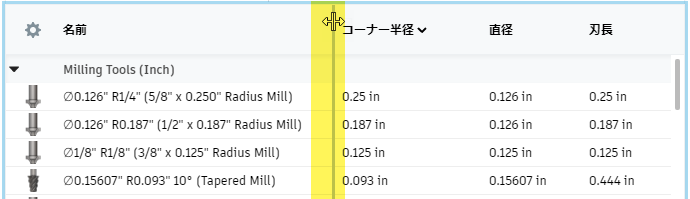

工具テーブルをカスタマイズする
目的 必要な操作
テーブル列をカスタマイズする [設定] 工具ライブラリ - 工具テーブル設定 をクリックし、テーブルの列に表示する工具プロパティを選択します。
列の順序を変更する 列見出しをクリックします。サイズ、数値、アルファベット順で並べ替えることができます。
たとえば、工具を直径で並べ替える場合、[直径]列の見出しをクリックします。同じ列を 2 回クリックすると、昇順と降順の間で切り替わります。
列の幅を変更する 列の境界線を選択したままドラッグします。
工具ライブラリ - 列の幅を変更
