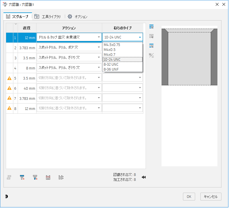

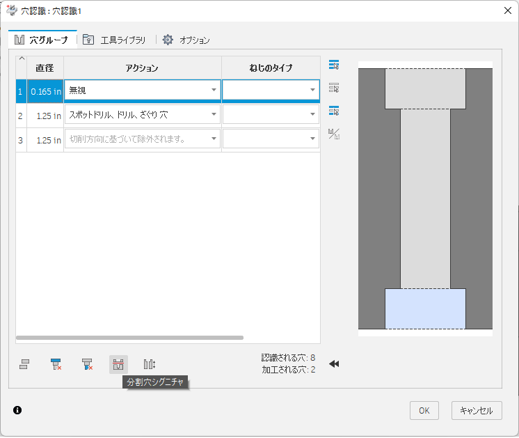

[穴グループ]タブ
穴グループでは、モデルで検出された穴フィーチャのリストが作成されます。すべての直径がソートされると、穴認識の結果、穴のサイズとフィーチャに基づいて、穴に対して実行できるアクションのリストが作成されます。リスト内の任意の直径を選択すると、一致する穴がモデル上でハイライト表示されます。
穴認識ダイアログ - 穴グループ タブ
いずれかの列を右クリックすると、追加情報をアクティブにすることができます。
直径
グループ内の穴の直径が表示されます。

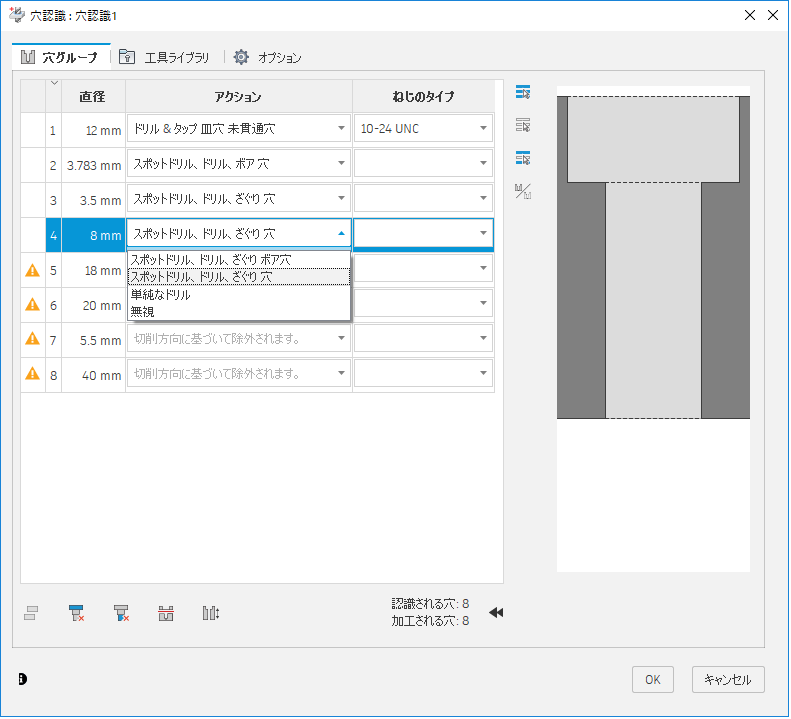

アクション
穴サイズに対して実行できる操作のタイプが表示されます。アクションは、スポット ドリル、ドリル、ざぐり、ボア、タッピング、またはリーマの各加工のうちいくつかの組み合わせです。穴を完全に無視することも選択できます。
穴認識ダイアログ - 穴グループ タブ - アクション

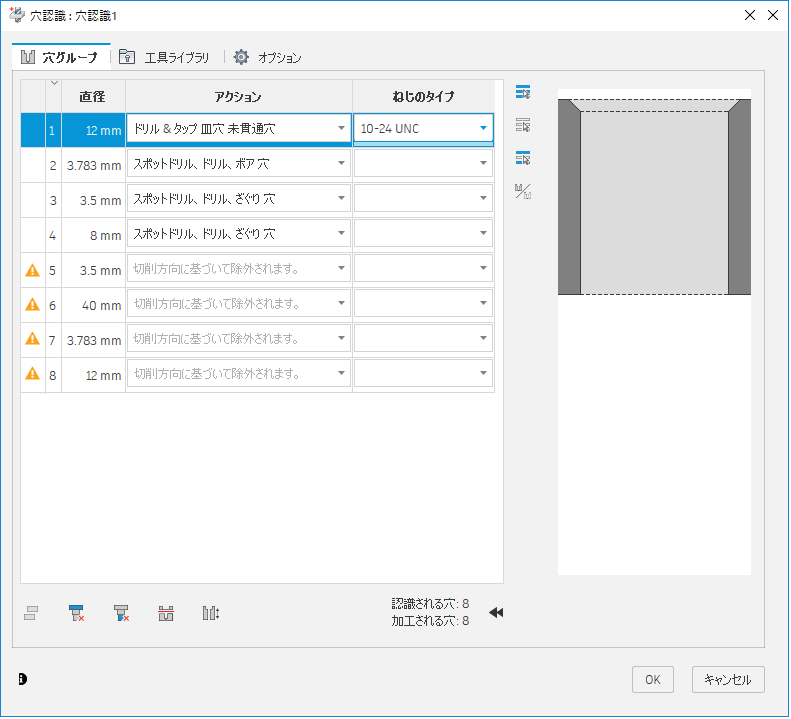

タッピングが必要なアクションを選択する場合、[ねじのタイプ]列にオプションがリストで提供されます。
ねじのタイプ
ねじ穴に使用できるオプションが表示されます。
穴認識ダイアログ - 穴グループ タブ - ねじのタイプ

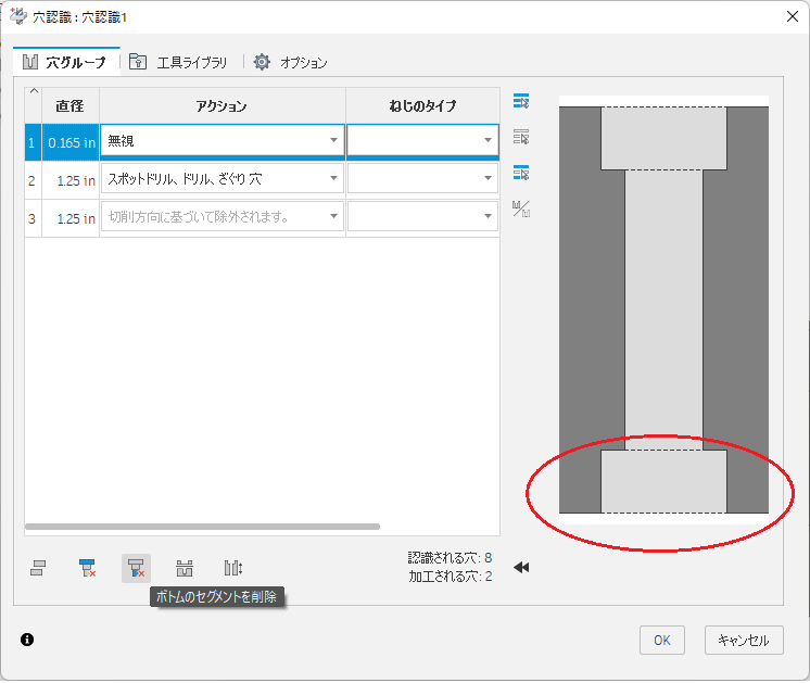

グループ モディファイヤ
ダイアログの左下にモディファイヤがあります。穴セグメントのプロパティを変更するために使用します。
穴認識ダイアログ - 穴グループ タブ - グループ モディファイヤ
左から右の順:
[オプション]タブの[複合軸加工]パラメータが有効になっている場合、穴は任意の平面から表示されます。上面と下面両方からの穴あけが必要な穴の場合、これらのオプションを使用して、Fusion での穴セグメントの表示方法を変更することができます。
穴認識ダイアログ - セグメントを削除 - グループ モディファイヤ
穴のボトムのセグメントを削除して、上面から加工できるようにします。
穴認識ダイアログ - 穴を分割 - グループ モディファイヤ
穴を 2つのセグメントに分割して、上面と下面から個別に加工できるようにします。表示された青色の領域が、別の穴グループになります。
上面と下面の穴
特殊な工具を使用しない限り、青色で表示されている穴は、上部と下部の両方から加工する必要があります。

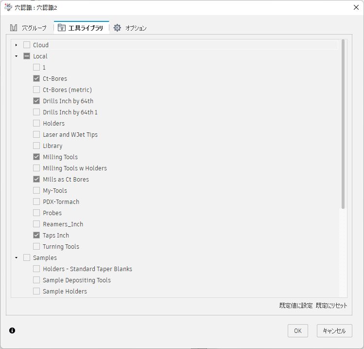

[工具ライブラリ]タブ
工具は、指定した工具ライブラリから選択されます。サンプルからの標準インチ ライブラリとメートル単位のライブラリは、現在のドキュメント内の工具とともに、既定でアクティブになっています。カスタムのローカル工具ライブラリを選択します。これは、さらに焦点を絞った工具選択に使用できる工具を表します。一致する工具が選択したライブラリに存在しない場合、操作は作成されますが、工具が選択されるまで生成は失敗します。
工具サイズ: 現在、工具は穴のサイズと一致しているか、それより小さくなっている必要があります。穴の直径が 0.187 インチで、ライブラリに 0.1875 の工具しかない場合は、何も選択されません。
ざぐり穴: 現在のざぐり穴操作では、穴に切り込みを入れるためにフラット エンド ミルを探します。最終的に、ざぐり穴加工用に、円形ミル オプションなどの他のオプションが用意されます。
工具ライブラリを適切に用意することは、正しい穴認識の結果を得るための鍵です。
穴認識ダイアログ - 工具ライブラリ タブ

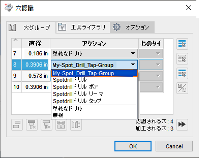

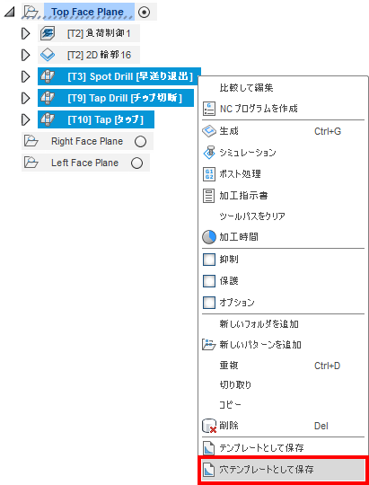

カスタム テンプレートの作成と使用
アクションのカスタム テンプレートを作成できます。テンプレートは、グループとして一緒に保存できる複数の操作です。これらの操作が穴認識プロセス中に検出された穴に適合する場合、[アクション]リストに表示されます。
カスタム テンプレートを作成するには:
  1. ブラウザで操作を右クリックし、[穴テンプレートとして保存]を選択します。
  2. わかりやすいテンプレート名を指定します
  3. 場所を選択します。
  4. [Save]をクリックします。
    穴テンプレートがテンプレート ライブラリに表示されます。
  5. これを調整するには、[製造]作業スペースのツールバーで [管理] > [テンプレート ライブラリ] をクリックします。
    [テンプレート ライブラリ]ダイアログが開きます。
アクション メニュー - 穴テンプレートとして保存
穴認識プロセスでカスタム テンプレートの特性と一致する機能が検出された場合、[アクション]リストで使用できるようになります。
穴認識ダイアログ - 穴グループ タブ - アクション - テンプレートを保存
