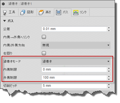

渦巻き仕上げ加工法には、いくつかの異なるモードの操作があります。
モードは、[パス]タブにある[渦巻きモード]ドロップダウン リストから選択します。
[渦巻きモード]を選択する*-
最初の 2 つのモードは、[渦巻き]*と[円形スパイラル]で、[円形スパイラル]*では内側半径と外側半径に追加の円形パスが作成される以外は、同様の結果が得られます。
最後のモードは、*[同心円]*で、リンクされる同心円のパターンが生成されます。実際には渦巻きではなく、下に示すような、円形状パターンを生成します。
渦巻き(既定)
円形スパイラル
同心円
