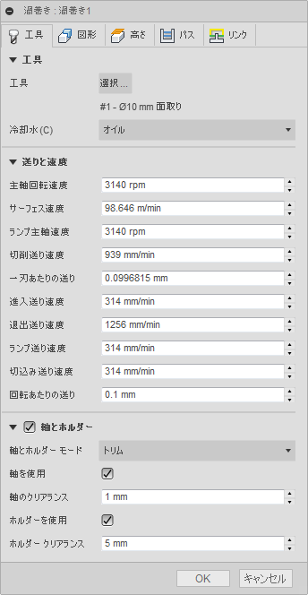

工具タブのアイコン [工具]タブの設定
3D 渦巻き仕上げダイアログの工具タブ
クーラント
マシン ツールで使用される冷媒の種類を選択します。種類によってはマシンのポスト プロセッサと組み合わせられない場合があります。
送りおよび速度
スピンドルおよび送り速度の切削パラメータ。
軸とホルダー
有効にすると、衝突処理のためのコントロールが追加されます。衝突検出は工具の軸とホルダー両方に対して実行することができ、個別のクリアランスを指定することができます。加工方法に応じて、複数のモードから選択します。
この機能により、実行する必要がある計算の数が増加します。これは、非常に大規模なプロジェクトでのシステム パフォーマンスに影響する可能性があります。
軸とホルダーのモード
設定

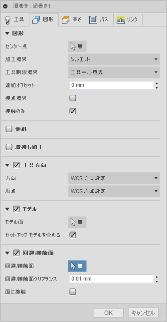

形状タブのアイコン [形状]タブの設定
3D 渦巻き仕上げダイアログの形状タブ
加工境界
境界モードはツールパスの境界を定義する方法を指定します。次のイメージは、3D 放射状ツールパスを使用して表示されています。
放射状境界モードの図
例 1
放射状境界モードの図
例 2
境界モード:
工具制限境界
選択した 1 つまたは複数の境界に対する工具の位置をコントロールするには工具制限境界を使用します。
内側
工具全体が境界内にとどまります。結果として、境界に含まれるサーフェス全体は加工されない場合があります。
工具制限境界の図 - 内側
内側
中心
境界は工具の中心を制限します。この設定では、境界の内側のサーフェス全体を加工することができます。ただし、1 つまたは複数の境界の外側の領域も加工される可能性があります。
工具制限境界の図 - 中心
中心
外側
ツールパスは境界の内側に作成されますが、工具のエッジは境界の外側のエッジ上に移動することができます。
工具制限境界の図 - 外側
外側
制限境界をオフセットするには、[追加オフセット]パラメータを使用します。
追加オフセット
追加オフセットは、選択した 1 つまたは複数の境界および工具制限境界に適用されます。
工具制限境界が[内側]の場合、正の値は境界を内側へオフセットし、そうでない場合、正の値は外側へオフセットします。
境界オフセットの図 - 内向き
境界上に工具中心で負のオフセット
境界オフセットの図 - なし
境界上に工具中心でオフセットなし
境界オフセットの図 - 外向き
境界上に工具中心で正のオフセット
工具のエッジを境界にオーバーラップさせるには、工具制限境界方法に[外側]を選択して小さい正の値を指定します。
工具のエッジと境界との間を完全にあけるには、工具制限境界方法に[内側]を選択して小さい正の値を指定します。
接点境界
有効にすると、境界は工具の中心位置ではなく工具がパーツに接触する位置を制限します。
接点境界の図 - 無効
無効
接点境界の図 - 有効
有効
これらの違いは、ボール エンド ミルを使用した走査線ツールパスの場合では下図のようになります。
接点境界走査線の図 - 有効
無効
接点境界走査線の図 - 無効
有効
接触のみ
工具が加工サーフェスと接触していない場所にツールパスを生成するかどうかをコントロールします。無効の場合、ツールパスは制限境界の制限およびワークピース内で開口部まで延長されます。
接触のみの図
有効
接触のみの図
無効
傾斜
指定した角度の範囲に基づいてツールパスを制限します。
傾斜制限境界の図 - 0 ~ 90 度
0 度 ~ 90 度
傾斜制限境界の図 - 0 ~ 45 度
0 度 ~ 45 度
傾斜制限境界の図 - 45 ~ 90 度
45 度 ~ 90 度
傾斜角度制限は、[形状]タブの[傾斜開始角度]パラメータと[傾斜終了角度]角度パラメータによって指定します。角度は 0 度(水平)から 90 度(垂直)で定義されます。
[傾斜開始角度]パラメータ値から[傾斜終了角度]パラメータ値までの範囲内の領域のみが加工されます。
ほとんどの 3D 仕上げ加工法は、傾斜角度制限をサポートします。傾斜制限の使用法の 1 つとして、選択したツールパス加工法を最適な角度に制限することが挙げられます。たとえば、急斜面領域には等高線仕上げが適していますが、緩斜面領域には走査線仕上げが適しています。
傾斜開始角度
[傾斜開始角度]は、0 度(水平)平面から定義されます。この値と等しいまたはこれより大きい領域のみ加工されます。
傾斜開始角度の図
0 度からの傾斜角度
傾斜終了角度
[傾斜終了角度]は、0 度(水平)平面から定義されます。この値と等しいまたはこれより小さい領域のみ加工されます。
傾斜終了角度の図
90 度までの傾斜角度
取残し加工
以前の工具や操作が削除できなかった材料のみを削除するように操作を制限します。
取残し加工の図 - オン
取残し加工オン
取残し加工の図 - オン
取残し加工オフ
ソース
取残し加工を計算するソースを指定します。
ストック設定から
依存操作をすべて結合
依存操作をすべて結合します。
以前のすべての操作を含める
すべての操作が含まれます。
工具直径
取残し工具の直径を指定します。
コーナー半径
取残し工具のコーナー半径を指定します。
[テーパ角度]
取残し工具テーパ角度を指定します。
首下長
取残し工具首下長を指定します。
ファイル
取残しファイルを指定します。
次の値より小さいストックを無視
無視する前の操作のストック量を指定します。距離単位で表されます。このパラメータにより、マイナーな取残しの加工を回避します。
工具方向
座標系の方向と原点のオプションの組み合わせを使用して工具方向を決定する方法を指定します。
[方向] ドロップダウン メニューは、X、Y および Z 座標軸の方向を設定するための次のオプションを提供します。
[原点] ドロップダウン メニューには、座標系の原点を配置するための次のオプションがあります。
サーフェス マネージャ
ツールパスの計算中に、加工するサーフェス、回避するサーフェス、無視するサーフェス、または回避する固定具としてマークするサーフェスを指定できます。詳細については、「サーフェス マネージャ」のページを参照してください。

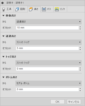

高さタブのアイコン [高さ]タブの設定
3D 渦巻き仕上げダイアログの高さタブ
クリアランス ジオメトリについては、「クリアランス ジオメトリ」を参照してください。
加工高さについては、「加工高さを設定する」を参照してください。

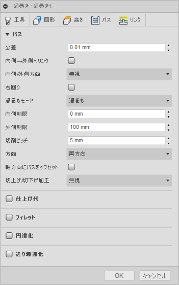

パス タブのアイコン [パス]タブの設定
3D 渦巻き仕上げダイアログのパス タブ
許容差
加工許容差は、ツールパスの生成および図形三角パッチに使用される許容差の合計です。合計許容差を取得するために、その他のフィルタリングの許容差をこの許容差に加算する必要があります。
緩い許容差 厳しい許容差
緩い許容差 .100 厳しい許容差 .001
工作機械の輪郭動作は、線分 G1 および円弧 G2、G3 コマンドを使用してコントロールされます。これに対応するには、線形化することにより Fusion をスプラインおよびサーフェス ツールパスに近づけ、多数の短い線分セグメントを作成して目的の形状に近似させます。ツールパスを目的の形状にどの程度正確に一致させられるかは使用する線分の数に大きく依存します。より多くの線分を作成することによりスプラインまたはサーフェスの呼び形状により近似したツールパスになります。
データ枯渇
非常に厳しい許容差を常に使用することは魅力的ですが、ツールパス計算時間が長くなる、G コード ファイルが大きくなる、線分移動が非常に短くなるなどのデメリットもあります。Fusion の計算は非常に高速で、最近のほとんどの制御機には少なくとも 1 MB の RAM があるため、最初の 2 つはさほど大きな問題ではありません。しかし、短い線の移動が高速の送り速度と組み合わされると、データ枯渇として知られる現象が発生することがあります。
データ枯渇は制御機がデータを処理しきれなくなった場合に発生します。CNC 制御機が 1 秒あたりに処理できるコード(ブロック)の行数は有限です。古いコンピュータ上では 40 ブロック/秒と少なく、HAAS 自動化コントロールのような新しいコンピュータ上では 1,000 ブロック/秒以上です。短い線分移動と高い送り速度では、制御機が処理することができる以上の処理速度を強制することができます。そのような場合は、それぞれの移動した後にコンピュータは一時停止し、制御機からの次のサーボ コマンドのために待機する必要があります。
内側→外側へリンク
パス間のリンクまたはリンクを特定の順序で行う必要があるかどうかを指定するには、Enable 外側のパスに内側パスからの順序によって実行する必要があります。
内側/外側方向
ツールパスを内側から外側または外側から内側に移動する場合に指定します。*[最短加工距離]*オプションは、順序の混合を使用して最短加工距離を実現します。
渦巻きモードの図 - 内側 > 外側
内側 > 外側
渦巻きモードの図 - 外側 > 内側
外側 > 内側
右回り
緩和曲線を時計回りです。
渦巻きモード
内側制限
最小内側半径を設定します。次のイメージは、3D 渦巻きツールパスを使用して表示されています。
渦巻き半径の図 - なし
内側半径なし
渦巻き半径の図 - 内側
内側半径
外側制限
最大外側半径を設定します。次のイメージは、3D 渦巻きツールパスを使用して表示されています。
渦巻き半径の図 - なし
外側半径なし
渦巻き半径の図 - 外側
外側半径
切削ピッチ
パス間の水平切削ピッチを指定します。既定ではこの値は、刃物直径の 95% から工具コーナー半径を引いた値です。
水平切削ピッチの図
水平切削ピッチ
方向
[方向]オプションは、Fusion でダウンカットまたはアップカットのどちらを維持するよう試みる必要があるかをコントロールできます。
関連: 形状によっては、ツールパス全体でダウンカットまたはアップカットを維持できないことがあります。
方向の図 - 一方向
ダウンカット
方向の図 - 両方向
両方向
ダウンカット
1 つの方向ですべてのパスを加工するには[ダウンカット]を選択します。この方法を使用する場合、Fusion では、選択された境界を基準としてダウンカットの使用を試みます。
アップカット
[ダウンカット]設定に対してツールパスの方向を反転し、アップカット ツールパスを生成します。
両方向
[両方向]を選択した場合、Fusion は加工方向を無視し、最短ツールパスになる方向にパスをリンクします。
複数深さ
複数の切削深さの実行を有効にします。
[複数深さ]は、多くの 3D 仕上げ加工法で複数の増分 Z オフセット パスを作成するために使用され、複数のパスを使用して一定量のストックを除去する場合に便利です。次のイメージは、3D 走査線を使用して示しています。
軸方向オフセット パスの図 - 単一パス
無効
軸方向オフセット パスの図 - 3 つのパス
3 つの切込みピッチ
最大切込みピッチ
Z レベル間の最大切込みピッチに距離を指定します。最大切込みピッチは、残りのストックや仕上げパスの切込み量を差し引いた全深さに適用されます。
最大切込みピッチ
切込み回数
希望の切込み回数を指定します。
深さ順
有効にすると、複数の輪郭またはキャビティの切削の順番が Z レベルを基準に決められます。
モデル化されたキャビティ Z レベルによる切削
複数のキャビティ選択が
あるモデル
Z レベル順のすべての
キャビティの切削
切上げ/切下げ加工
各ピースをセグメントに分割して、下方または上方移動のいずれかのみを使用して加工するには、このオプションを使用します。特定の切削方向に制限されているインサート刃物を使用している場合に便利です。
切上げ/切下げ加工の図
両方
切下げ加工の図
切下げ加工
仕上げ代
仕上げ代の図 - 正
正
正の仕上げ代: 後続の粗取りまたは仕上げ操作で除去すべき、操作後の残りストックの量です。粗取り操作の場合、既定では少量の材料を残します。
仕上げ代の図 - なし
なし
仕上げ代なし: 選択した形状まで余分な材料をすべて除去します。
仕上げ代の図 - 負
負
負の仕上げ代: パーツのサーフェスまたは境界を越えて材料を削除します。多くの場合、このテクニックは、スパーク ギャップを可能にする溶接棒加工において、またはパーツの許容差要件を満たすために使用されます。
径方向(壁)の仕上げ代
[径方向の仕上げ代]パラメータは、径方向(工具軸に対して直角)、すなわち工具の横に残す材料の量をコントロールします。
仕上げ代の図 - 径方向
径方向の仕上げ代
仕上げ代の図 - 両方
径方向と軸方向の仕上げ代
正の径方向の仕上げ代を指定することで、材料がパーツの垂直壁と急斜面領域に残されます。
正確に垂直ではないサーフェスについては、Fusion が軸(床)と径方向仕上げ代の値の間を補間するため、これらのサーフェス上の径方向に残されるストックは、サーフェスの勾配および軸方向の仕上げ代の値によっては指定した値と異なる可能性があります。
放射状仕上げ代を変更すると、軸方向の仕上げ代を手動で入力しない限り軸方向の仕上げ代に同じ量が自動的に設定されます。
仕上げ操作の既定の値は 0 mm/0 インチであり、材料は残されません。
粗取り操作の既定では、後の 1 つまたは複数の仕上げ操作により除去することができる少量の材料を残します。
負の仕上げ代
負の仕上げ代を使用すると、加工操作はモデル形状よりも多くの材料をストックから除去します。これは、スパーク ギャップのサイズが負の仕上げ代に等しいスパーク ギャップを備えた溶接棒の加工に使用できます。
径方向および軸方向の仕上げ代はどちらも負の値にすることができます。ただし、負の仕上げ代は工具半径よりも小さくする必要があります。
ボール カッターまたは放射状カッターをコーナー半径より大きい負の仕上げ代で使用する場合は、負の軸方向の仕上げ代はコーナー半径と等しいか小さくする必要があります。
軸方向(床)の仕上げ代
[軸方向の仕上げ代]パラメータは、軸方向(Z 軸に沿った方向)、つまり工具の先端に残す材料の量をコントロールします。
仕上げ代の図 - 軸
軸方向の仕上げ代
仕上げ代の図 - 両方
径方向および軸方向の仕上げ代の両方
正の軸方向の仕上げ代を指定することで、材料がパーツの緩斜面領域に残されます。
正確に水平ではないサーフェスについては、Fusion が軸と径方向(壁)仕上げ代の値の間を補間するため、これらのサーフェス上の軸方向に残されるストックは、サーフェスの勾配および径方向の仕上げ代の値によっては指定した値と異なる可能性があります。
負の仕上げ代
径方向および軸方向の仕上げ代はどちらも負の値にすることができます。ただし、ボール カッターまたは放射状カッターをコーナー半径より大きい負の仕上げ代で使用する場合は、負の軸方向の仕上げ代はコーナー半径と等しいか小さくする必要があります。
フィレット
フィレット半径を入力するようにします。
フィレット半径
フィレット半径を指定します。
円滑化
指定されたフィルタリング許容差内で可能な余分点を削除し円弧をフィッティングさせることで、ツールパスを円滑化します。
円滑化をオフ 円滑化をオン
円滑化をオフ 円滑化をオン
円滑化は精度を犠牲にすることなくコードサイズを減らすために使用されます。円滑化は、同一直線上の線を 1 本の線分と接線円弧で置換することにより、曲線領域内の複数の線分に置換します。
円滑化の効果は劇的である場合があります。G コード ファイル サイズが 50% 以上減少する可能性があります。マシンがより速くスムーズに実行され、サーフェス仕上げが改善されます。コードの削減量はツールパスが円滑化に適しているかによって異なります。平行パスなどの主に主平面にあるツールパス(XY、XZ、YZ)は、フィルタが良く機能します。3D スキャロップなどを行わないものは削減量が少なくなります。
[許容差] および [円滑化トレランス] については、「 [円滑化]のリファレンス」を参照してください。
送り最適化
コーナーで送りが減速するように指定します。
最大方向変更
送り速度を減速する前の最大角度変更を指定します。
短縮された送り半径
送りが減速する前の最小半径を指定します。
短縮された送り距離
コーナー前での送り減速の距離を指定します。
短縮された送り速度
コーナーで使用する減速された送り速度を指定します。
内側コーナーのみ
内側のコーナーの送り速度のみを減速することができます。

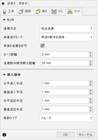

リンク タブのアイコン [リンク]タブの設定
3D 渦巻き仕上げダイアログのリンク タブ
退避方法
切削パス間で移動する方法をコントロールします。次のイメージはフロー加工法を使用して表示されています。
線形化早送り動作をサポートしない CNC 工作機では、ポスト プロセッサはすべての G0 動作を高速送り G1 動作に変換するように変更することができます。ポスト プロセッサを変更する方法の詳細や手順については、テクニカル サポートに連絡します。
高速送りモード
早送り動作を真に高速(G0)として出力する場合、および高速送り動作(G1)として出力する場合を指定します。
このパラメータは、通常は「ドッグレッグ」動作を高速で実行するマシンへの高速の衝突を回避するように設定されます。
高速送り速度
G0 の代わりに G1 として早送り動作の出力に使用する送り速度です。
急速な短縮を許可
有効にすると、退避が早送り動作(G0)として実行されます。退出送り速度での退避を強制的に無効にします。
セーフ距離
退避動作時の工具とパーツ サーフェス間の最短距離です。距離は仕上げ代が適用された後に測定されるため、負の仕上げ代を使用する場合は、セーフ距離が衝突を回避するのに十分な大きさであることを特に注意して確認する必要があります。
最大停止距離
退避動作に許容される最大距離を指定します。
退避動作無効最大距離の図 - 1 インチ
退避動作無効最大距離 1 インチ
退避動作無効最大距離の図 - 2 インチ
退避動作無効最大距離 2 インチ
水平進入半径
水平進入動作の半径を指定します。
進入半径の図
水平進入半径
垂直進入半径
進入が進入からツールパスに移動するときに円滑化される垂直円弧の半径です。
進入半径の図 - 垂直
垂直進入半径
水平退出半径
水平退出動作の半径を指定します。
退出半径の図
水平退出半径
垂直退出半径
垂直退出の半径を指定します。
退出半径の図
垂直退出半径
遷移タイプ
パス間での接続のタイプを指定します。
