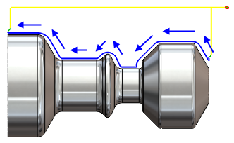

仕上げパスの方向をコントロールします。
旋盤溝切り加工法の[パス]タブにある[上/下方向]設定では、仕上げパスの方向をコントロールします。[切上げ加工と切下げ加工]、[下方向のみ]、[上方向のみ]のいずれかを選択できます。
溝切り工具を使用している場合、[下方向のみ]オプションを選択すると有効な場合が多くあります。次の例では、3 つの異なるケースについて同じツールパスを示しています。
切上げ加工と切下げ加工の図 方向: 切上げ加工と切下げ加工
下方向のみの図 方向: 下方向のみ
上方向のみの図 方向: 上方向のみ
