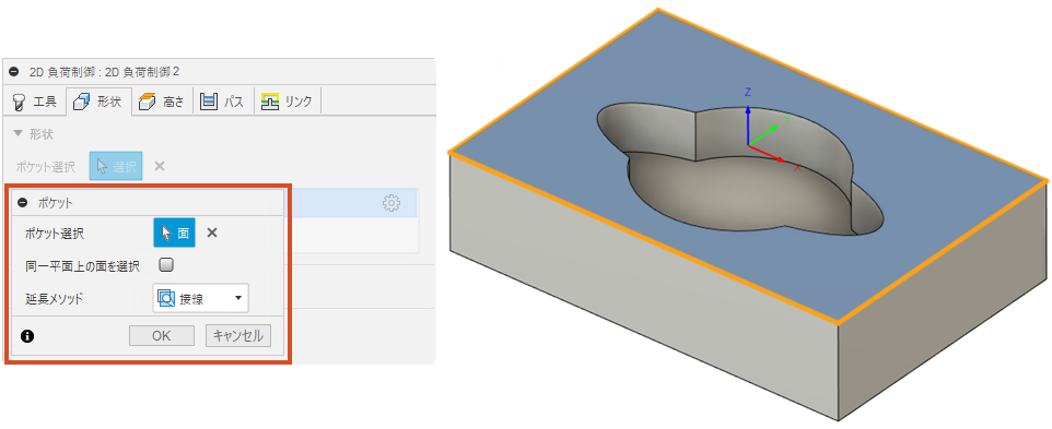

[製造]作業スペースで、次の手順を実行することにより、 [2D 負荷制御粗取り] を使用してフェイシング操作を実行することができます。
  1. [ジオメトリ]タブの[ポケット選択]で、[形状の選択]ドロップダウン リストを展開し、[ポケット]を選択します。
    [形状の選択]ドロップダウン リスト
    ポケット選択の例
    ポケット選択

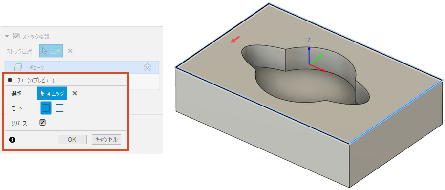

  2. [ストック輪郭]チェックボックスをクリックし、[形状の選択]ドロップダウン リストを展開して[チェーン]を選択し、フェイシング操作のストック輪郭を選択します。
ストック輪郭の例を選択
ストック輪郭を選択する

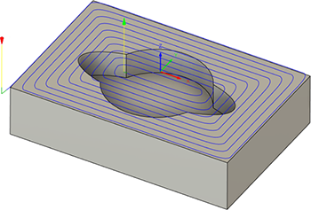

結果として生成されたツールパスは、画像と同じような形になるはずです。
フェイシング操作のための 2D 負荷制御ツールパスの例
