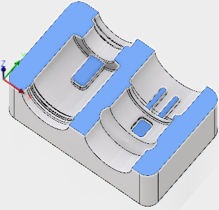

    4. [サーフェス マネージャ] グループで、追加ボタン をクリックしてサーフェスのグループを追加します。[面]ダイアログが開きます。
    5. [選択] ボタンをアクティブにして、下のイメージに示すように、平坦面をすべて選択します。
      走査線回避面
    6. [アクション]グループ ボタンから[回避]を選択します。
    7. [OK] をクリックします。

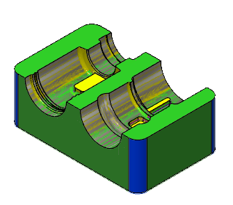

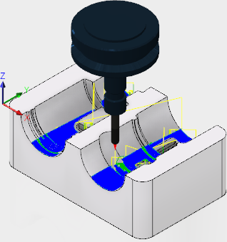

計算されたツールパスを以下に示します。 シミュレートされたツールパスを以下に示します。
画像 画像
ツールパスは、赤色の矢印の始点、黄色の早送り動作、緑色の進入/退出動作、青色の切削動作、および終点の緑色の矢印で示されています。
