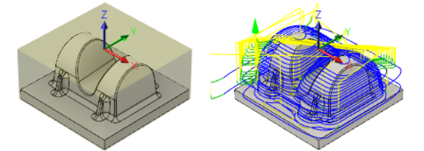

前と後
未加工のストック材料(左)。3D 負荷制御粗取りが適用されたパーツ(右)。

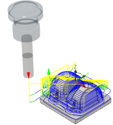

    8. [OK]をクリックすると、ツールパスの計算が自動的に開始されます。 キャンバスにプレビューが表示されます。
      計算されたツールパス
