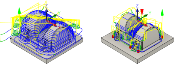

前と後
3D 負荷制御粗取りが適用されたパーツ(左)。3D オフセット粗取りを使用した後のパーツ(右)。

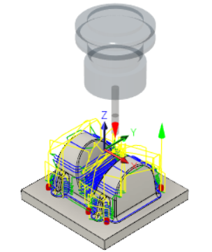

    3. [OK]をクリックすると、ツールパスの計算が自動的に開始されます。 キャンバスにプレビューが表示されます。
計算されたツールパス
