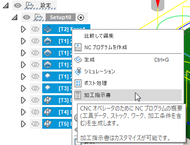

既定では、加工指示書を作成すると、加工指示書が HTML 形式で出力されます。
右クリックのコンテキスト メニュー
しかし、加工指示書を Microsoft Excel に出力することもできます。

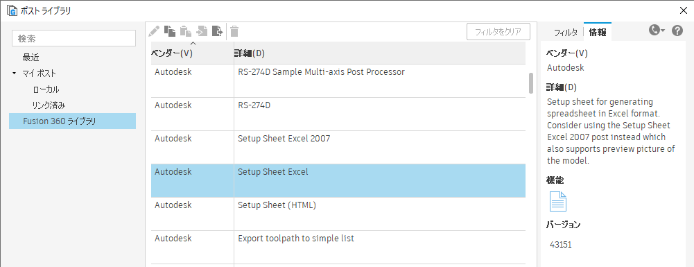

現在、Microsoft Excel に出力するには、次の 2 つのポストの選択肢があります。
Excel にポストするためのオプション
加工指示書を印刷できるように、加工指示書はポスト処理後に Microsoft Excel で自動的に開きます。

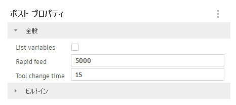

加工指示書の作成時にサイクル タイムをより正確にするには、[NC プログラム]ダイアログの[ポスト プロパティ]セクションで[早送り]および[工具交換時間]を指定する必要があることがあります。
ポスト処理時に、ポスト プロセッサは通常のポスト翻訳ルールを使用して、テンプレート内のテキストをアクティブなユーザ言語(通常は英語ですが、[基本設定]ダイアログで変更できます)に自動的に翻訳します。Excel 出力で生成される既定のレイアウトは、概要、操作リスト、および工具リストの 3 つのワークシートで構成されます。レイアウトはロードされたときにページに正しくフィットするようにあらかじめ設定されています。

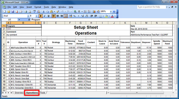

Excel - 操作ワークシート
[操作]ワークシート

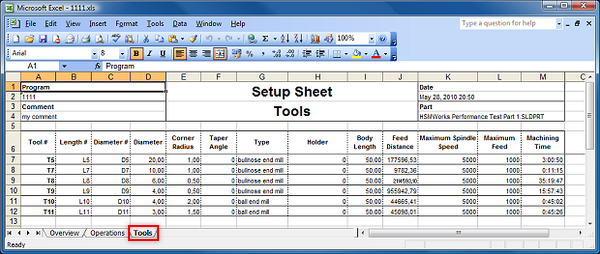

Excel - 工具ワークシート
[工具]ワークシート**
