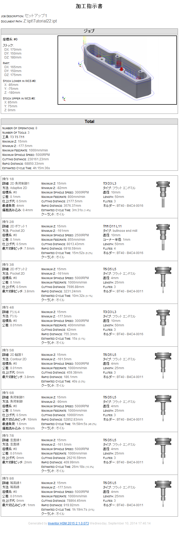

加工指示書 加工指示書アイコン ツールでは、セットアップ内の操作からオペレータ用のドキュメントを作成します。
加工指示書には、以下の内容が含まれます。
加工指示書は、任意の場所に保存することができます。多くの場合、NC プログラム ファイルと同じフォルダに保存します。
加工指示書は、作成されると、インターネット ブラウザで自動的に開きます。通常のブラウザ印刷機能を使用して、加工指示書を印刷することができます(通常は Ctrl+P (Windows)または Cmd+P (macOS))。
加工指示書の例
加工指示書の例**
