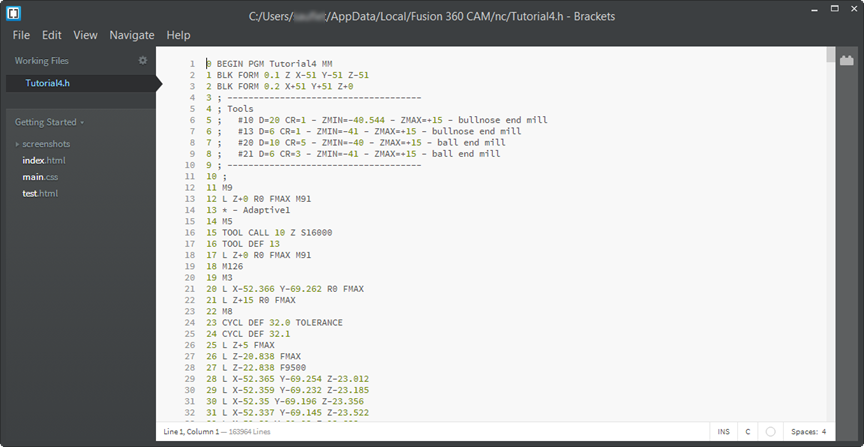

  5. ファイルをポスト処理するには、[ポスト]をクリックします。エディタが開き、選択したマシンの NC コードが表示されます。
    ヒント: ブラウザで操作を右クリックして[NC プログラムを作成]を選択することにより、個別の操作をポスト処理することもできます。
    NC エディタ
    注: エディタの外観が異なる場合があります。
