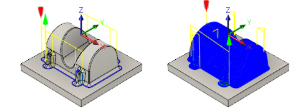

前と後
フィレットにペンシル ミルが適用されたパーツ(左)。仕上げツールパスとしてペンシルを使用した後のパーツ(右)。

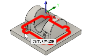

  2. ツールパスを基準の上の領域に制限します。
    1. [形状]タブ 形状タブのアイコン をクリックします。
    2. [加工境界]ドロップダウン メニューから、[選択]を選択します。
    3. 次の図に示したように、下部境界のエッジを選択します。
      ペンシル ボス仕上げ
    4. [追加オフセット]を 1 mm に変更します。

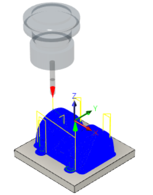

      ペンシル ボスを終了
アクティビティ 10 のサマリー
このアクティビティでは、ペンシル加工法を使用してパーツを仕上げました。
