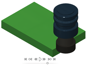

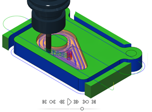

  2. ツールパスをシミュレートします。
    1. ブラウザで[Setup1]ノードが選択されている状態で、[製造]作業スペースのツールバーで[ミル] > [アクション] > [シミュレーション] シミュレーションのアイコン をクリックします。
      [シミュレーション]ダイアログが表示され、[シミュレーション]コンテキスト環境が開き、[製造]作業スペースのすべてのタブが置き換えられます。
      シミュレーション
    2. 定義したツールパスを表示するには、キャンバスの下部にあるシミュレーション プレーヤで、[再生]をクリックします。
      シミュレーション
    3. シミュレーションが完了したら、ツールバーで、[シミュレーションを終了] シミュレーションを終了 をクリックします。

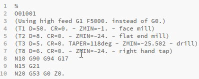

  3. HAAS/A-axis を使用してセットアップをポスト処理し、NC コードを生成します。
    1. ブラウザで、[Setup1]ノードをクリックします。
    2. [製造]作業スペースのツールバーで、[ミル] > [セットアップ] > [NC プログラムを作成] NC プログラムのアイコン をクリックします。
      [NC プログラム]ダイアログが開きます。
      ヒント: ブラウザで[Setup1]ノードを右クリックして[NC プログラムを作成]を選択することもできます。
    3. [マシンとポスト]グループの[ポスト]ドロップダウン リストから、[ライブラリから選択]を選択し、ポスト プロセッサを選択します。
    4. 左側のパネルで、[Fusion ライブラリ]を選択します。
    5. 右側のパネルの[フィルタ]タブで、[機能]では[ミル]を選択し、[ベンダー]では[Haas Automation]を選択します。
    6. 中央のパネルで、[HAAS - A-axis (pre-NGC)]ポスト プロセッサを選択し、クリックして[ローカル]フォルダにドラッグします。
      注: ポストをダウンロードして[ローカル]フォルダに移動した後は、この操作を再度行う必要はありません。
    7. 左側のパネルで、[ローカル]を選択します。
    8. 中央のパネルで、[HAAS - A-axis (pre-NGC)]ポスト プロセッサを選択し、[選択]をクリックします。
    9. [プログラム]グループで、プログラムの既定の[名前/番号]を受け入れるか、別の値を指定します。
    10. NC コード ファイルの既定の[出力フォルダ]を受け入れるか、別のフォルダを選択します。
    11. [エディタで NC ファイルを開く]チェックボックスをオンにします。
    12. [ポスト]をクリックして、ファイルをポスト処理します。
      既定の NC エディタが開き、選択したマシンの NC コードが表示されます。
      NC コード
      ヒント: ブラウザで操作を右クリックして[NC プログラムを作成]を選択することにより、個別の操作をポスト処理することもできます。
