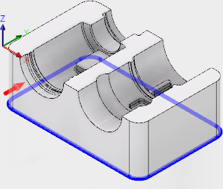

モデルの前面下のエッジを選択します。パーツ周囲の青色のチェーンに注目してください。赤色の矢印が外側にあり、パーツ周囲の右回り(CW)方向を指しているはずです。
ツールパスの方向が図と異なる場合は、矢印をクリックするとツールパスの方向が反転します。

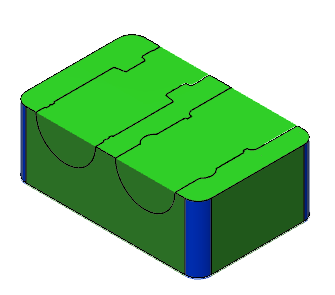

深さの選択、ボトムを越えて切削するための設定。
複数深さの切削の設定。
このアクティビティでは、2D 輪郭操作を選択し、ライブラリ工具を選択し、ボトムの深さを設定し、複数深さの切削を実行して余分な外側ストックを除去しました。

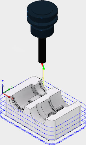

| 計算されたツールパスを以下に示します。 | シミュレートされたツールパスを以下に示します。 |
ツールパスは、赤色の矢印の始点、黄色の早送り動作、緑色の進入/退出動作、青色の切削動作、および終点の緑色の矢印で示されています。
