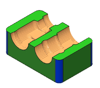

アクティビティ 4 のサマリー
このアクティビティでは、3D 負荷制御粗取り操作を選択し、ライブラリ工具を選択し、取残し加工のオプションを設定し、切削ピッチ、ステップの深さ、および仕上げ代を設定しました。

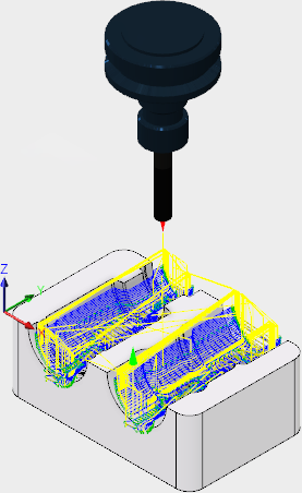

計算されたツールパスを以下に示します。 シミュレートされたツールパスを以下に示します。
画像 画像
ツールパスは、赤色の矢印の始点、黄色の早送り動作、緑色の進入/退出動作、青色の切削動作、および終点の緑色の矢印で示されています。
