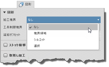

閉じたポケットを加工する場合、加工するポケットの面を選択する必要があります。開いたポケットを加工する場合、[加工境界]を[なし]に設定するか、ストック輪郭を選択します。
加工境界のダイアログ セクション
[加工境界]を[なし]に設定します。
開いたポケットを加工する場合、可能な場合は加工はストックの外側から開始されます。
