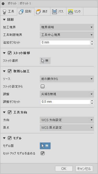

形状タブのアイコン [形状]タブの設定
3D ポケット除去ダイアログの形状タブ
加工境界
境界モードはツールパスの境界を定義する方法を指定します。次のイメージは、3D 放射状ツールパスを使用して表示されています。
放射状境界モードの図
例 1
放射状境界モードの図
例 2
境界モード:
工具制限境界
選択した 1 つまたは複数の境界に対する工具の位置をコントロールするには工具制限境界を使用します。
内側
工具全体が境界内にとどまります。結果として、境界に含まれるサーフェス全体は加工されない場合があります。
工具制限境界の図 - 内側
内側
中心
境界は工具の中心を制限します。この設定では、境界の内側のサーフェス全体を加工することができます。ただし、1 つまたは複数の境界の外側の領域も加工される可能性があります。
工具制限境界の図 - 中心
中心
外側
ツールパスは境界の内側に作成されますが、工具のエッジは境界の外側のエッジ上に移動することができます。
工具制限境界の図 - 外側
外側
制限境界をオフセットするには、[追加オフセット]パラメータを使用します。
追加オフセット
追加オフセットは、選択した 1 つまたは複数の境界および工具制限境界に適用されます。
工具制限境界が[内側]の場合、正の値は境界を内側へオフセットし、そうでない場合、正の値は外側へオフセットします。
境界オフセットの図 - 内向き
境界上に工具中心で負のオフセット
境界オフセットの図 - なし
境界上に工具中心でオフセットなし
境界オフセットの図 - 外向き
境界上に工具中心で正のオフセット
工具のエッジを境界にオーバーラップさせるには、工具制限境界方法に[外側]を選択して小さい正の値を指定します。
工具のエッジと境界との間を完全にあけるには、工具制限境界方法に[内側]を選択して小さい正の値を指定します。
取残し加工
以前の工具や操作が削除できなかった材料のみを削除するように操作を制限します。
取残し加工の図 - オン
取残し加工オン
取残し加工の図 - オン
取残し加工オフ
ソース
取残し加工を計算するソースを指定します。
ストック設定から
依存操作をすべて結合
依存操作をすべて結合します。
以前のすべての操作を含める
すべての操作が含まれます。
工具直径
取残し工具の直径を指定します。
コーナー半径
取残し工具のコーナー半径を指定します。
[テーパ角度]
取残し工具テーパ角度を指定します。
首下長
取残し工具首下長を指定します。
ファイル
取残しファイルを指定します。
次の値より小さいストックを無視
無視する前の操作のストック量を指定します。距離単位で表されます。このパラメータにより、マイナーな取残しの加工を回避します。
工具方向
座標系の方向と原点のオプションの組み合わせを使用して工具方向を決定する方法を指定します。
[方向] ドロップダウン メニューは、X、Y および Z 座標軸の方向を設定するための次のオプションを提供します。
[原点] ドロップダウン メニューには、座標系の原点を配置するための次のオプションがあります。
モデル
設定で定義されたモデルのジオメトリ(サーフェス/ボディ)はオーバーライドすることができます。
セットアップ モデルを含める
既定では有効になっています。操作で選択したモデルのサーフェスに加えて、セットアップで選択したモデルも含まれます。このチェックボックスをオフにすると、操作で選択したサーフェス上にのみツールパスが生成されます。

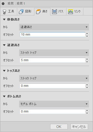

高さタブのアイコン [高さ]タブの設定
3D ポケット除去ダイアログの高さタブ
クリアランス ジオメトリについては、「クリアランス ジオメトリ」を参照してください。
加工高さについては、「加工高さを設定する」を参照してください。

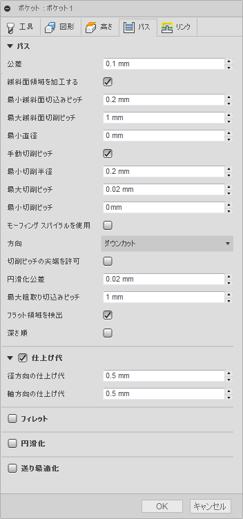

パス タブのアイコン [パス]タブの設定
3D ポケット除去ダイアログのパス タブ
許容差
加工許容差は、ツールパスの生成および図形三角パッチに使用される許容差の合計です。合計許容差を取得するために、その他のフィルタリングの許容差をこの許容差に加算する必要があります。
緩い許容差 厳しい許容差
緩い許容差 .100 厳しい許容差 .001
工作機械の輪郭動作は、線分 G1 および円弧 G2、G3 コマンドを使用してコントロールされます。これに対応するには、線形化することにより Fusion をスプラインおよびサーフェス ツールパスに近づけ、多数の短い線分セグメントを作成して目的の形状に近似させます。ツールパスを目的の形状にどの程度正確に一致させられるかは使用する線分の数に大きく依存します。より多くの線分を作成することによりスプラインまたはサーフェスの呼び形状により近似したツールパスになります。
データ枯渇
非常に厳しい許容差を常に使用することは魅力的ですが、ツールパス計算時間が長くなる、G コード ファイルが大きくなる、線分移動が非常に短くなるなどのデメリットもあります。Fusion の計算は非常に高速で、最近のほとんどの制御機には少なくとも 1 MB の RAM があるため、最初の 2 つはさほど大きな問題ではありません。しかし、短い線の移動が高速の送り速度と組み合わされると、データ枯渇として知られる現象が発生することがあります。
データ枯渇は制御機がデータを処理しきれなくなった場合に発生します。CNC 制御機が 1 秒あたりに処理できるコード(ブロック)の行数は有限です。古いコンピュータ上では 40 ブロック/秒と少なく、HAAS 自動化コントロールのような新しいコンピュータ上では 1,000 ブロック/秒以上です。短い線分移動と高い送り速度では、制御機が処理することができる以上の処理速度を強制することができます。そのような場合は、それぞれの移動した後にコンピュータは一時停止し、制御機からの次のサーボ コマンドのために待機する必要があります。
緩斜面領域を加工する
緩斜面領域で追加の Z レベルを切削する必要があることを指定します。次の 2 つのイメージは、3D 輪郭を使用して示しています。
[緩斜面領域を加工する]の図 - 無効
無効
[緩斜面領域を加工する]の図 - 有効
有効
最小緩斜面切込みピッチ
このパラメータは、追加の Z レベル間の最小許容緩斜面切込みピッチをコントロールします。このパラメータは、最大緩斜面切削ピッチよりも優先されます。
最大緩斜面切削ピッチ
このパラメータは追加の Z レベルを挿入する必要のある領域を検出するために使用される切削ピッチをコントロールします。標準切込みピッチの結果がこの値よりも大きい切削ピッチとなる場合、切削ピッチまたは最小切込みピッチに達するまで追加レベルが挿入されます。
最小直径
加工する最小穴の直径です。
手動切削ピッチ
切削ピッチを手動で設定できます。
最小切削半径
シャープ コーナーに生成する最小ツールパス半径を定義します。[最小切削半径] は、すべての内側のシャープ コーナーにブレンドを作成します。
工具をシャープ コーナー、または半径と工具半径が等しいコーナーに使用すると、チャタリングが発生し、サーフェス仕上げが歪む可能性があります。
切削半径 0.0 切削半径 0.07
ゼロに設定: ツールパスがすべての内側のシャープ コーナーに適用されます。 0.07 インチに設定: すべてのシャープ コーナーのツールパスに半径 0.070 のブレンドを設定します。
注: このパラメータを設定すると内側コーナーにより多くの材料が残るため、この後にさらに小さい工具で取残し加工を行う必要があります。
モーフィング スパイラルを使用
ポケットに一定のスパイラル移動ツールパスを作成できます。これにより、機械の動作がスムーズになります。
モーフィング スパイラルの図 - 標準の 2D ポケット ツールパス
標準の 2D ポケット ツールパス
モーフィング スパイラルの図 - モーフィング スパイラル 2D ポケット ツールパス
最大切削ピッチ
最大切削ピッチの値を指定します。
最小切削ピッチ
最小ステップオーバーを指定します。
方向
[方向]オプションは、Fusion でダウンカットまたはアップカットのどちらを維持するよう試みる必要があるかをコントロールできます。
関連: 形状によっては、ツールパス全体でダウンカットまたはアップカットを維持できないことがあります。
ダウンカット
1 つの方向ですべてのパスを加工するには[ダウンカット]を選択します。この方法を使用する場合、Fusion では、選択された境界を基準としてダウンカットの使用を試みます。
方向の図 - ダウンカット
ダウンカット
アップカット
[ダウンカット]設定に対してツールパスの方向を反転し、アップカット ツールパスを生成します。
方向の図 - アップカット
アップカット
切削ピッチの削り残しを許可
コーナーに半径がある工具を使用してフラットな面をプログラミングする場合、切削ピッチの間に尖端(またはスキャロップ)を作成することができます。
既定では、[最大切削ピッチ]値は切削ピッチ削り残しが生じないようにするためにオーバーライドされます。
切削ピッチの削り残しを許可の図 - オフ
[切削ピッチの削り残しを許可]がオフ
切削ピッチの削り残しを許可の図 - オン
[切削ピッチの削り残しを許可]がオン
上: 3/8 インチのブルノーズ エンド ミルで最大切削ピッチ 0.25 インチで加工したポケットです。
円滑化公差
粗取りパスに適用される円滑化の最大量です。ツールパスのシャープ コーナーを避けるためにこのパラメータを使用します。
円滑化公差の図
最大粗取り切込みピッチ
Z レベル間の最大切込みピッチに距離を指定します。最大切込みピッチは、残りのストックや仕上げパスの切込み量を差し引いた全深さに適用されます。
最大切込みピッチ
中間切込みピッチ
中間ステップの微小切込みピッチを指定します。これらの手順は工具軸の方向の上向きです。
フラット領域を検出
有効の場合、加工法は平坦な領域とピークの高さの検出を試み、これらのレベルで加工します。
無効の場合、加工法は正確に指定した切込みピッチで加工します。
重要: この機能を有効にすると、計算時間が非常に長くなる場合があります。
深さ順
有効にすると、複数の輪郭またはキャビティの切削の順番が Z レベルを基準に決められます。
モデル化されたキャビティ Z レベルによる切削
複数のキャビティ選択が
あるモデル
Z レベル順のすべての
キャビティの切削
仕上げ代
仕上げ代の図 - 正
正
正の仕上げ代: 後続の粗取りまたは仕上げ操作で除去すべき、操作後の残りストックの量です。粗取り操作の場合、既定では少量の材料を残します。
仕上げ代の図 - なし
なし
仕上げ代なし: 選択した形状まで余分な材料をすべて除去します。
仕上げ代の図 - 負
負
負の仕上げ代: パーツのサーフェスまたは境界を越えて材料を削除します。多くの場合、このテクニックは、スパーク ギャップを可能にする溶接棒加工において、またはパーツの許容差要件を満たすために使用されます。
径方向(壁)の仕上げ代
[径方向の仕上げ代]パラメータは、径方向(工具軸に対して直角)、すなわち工具の横に残す材料の量をコントロールします。
仕上げ代の図 - 径方向
径方向の仕上げ代
仕上げ代の図 - 両方
径方向と軸方向の仕上げ代
正の径方向の仕上げ代を指定することで、材料がパーツの垂直壁と急斜面領域に残されます。
正確に垂直ではないサーフェスについては、Fusion が軸(床)と径方向仕上げ代の値の間を補間するため、これらのサーフェス上の径方向に残されるストックは、サーフェスの勾配および軸方向の仕上げ代の値によっては指定した値と異なる可能性があります。
放射状仕上げ代を変更すると、軸方向の仕上げ代を手動で入力しない限り軸方向の仕上げ代に同じ量が自動的に設定されます。
仕上げ操作の既定の値は 0 mm/0 インチであり、材料は残されません。
粗取り操作の既定では、後の 1 つまたは複数の仕上げ操作により除去することができる少量の材料を残します。
負の仕上げ代
負の仕上げ代を使用すると、加工操作はモデル形状よりも多くの材料をストックから除去します。これは、スパーク ギャップのサイズが負の仕上げ代に等しいスパーク ギャップを備えた溶接棒の加工に使用できます。
径方向および軸方向の仕上げ代はどちらも負の値にすることができます。ただし、負の仕上げ代は工具半径よりも小さくする必要があります。
ボール カッターまたは放射状カッターをコーナー半径より大きい負の仕上げ代で使用する場合は、負の軸方向の仕上げ代はコーナー半径と等しいか小さくする必要があります。
軸方向(床)の仕上げ代
[軸方向の仕上げ代]パラメータは、軸方向(Z 軸に沿った方向)、つまり工具の先端に残す材料の量をコントロールします。
仕上げ代の図 - 軸
軸方向の仕上げ代
仕上げ代の図 - 両方
径方向および軸方向の仕上げ代の両方
正の軸方向の仕上げ代を指定することで、材料がパーツの緩斜面領域に残されます。
正確に水平ではないサーフェスについては、Fusion が軸と径方向(壁)仕上げ代の値の間を補間するため、これらのサーフェス上の軸方向に残されるストックは、サーフェスの勾配および径方向の仕上げ代の値によっては指定した値と異なる可能性があります。
負の仕上げ代
径方向および軸方向の仕上げ代はどちらも負の値にすることができます。ただし、ボール カッターまたは放射状カッターをコーナー半径より大きい負の仕上げ代で使用する場合は、負の軸方向の仕上げ代はコーナー半径と等しいか小さくする必要があります。
フィレット
フィレット半径を入力するようにします。
フィレット半径
フィレット半径を指定します。
円滑化
指定されたフィルタリング許容差内で可能な余分点を削除し円弧をフィッティングさせることで、ツールパスを円滑化します。
円滑化をオフ 円滑化をオン
円滑化をオフ 円滑化をオン
円滑化は精度を犠牲にすることなくコードサイズを減らすために使用されます。円滑化は、同一直線上の線を 1 本の線分と接線円弧で置換することにより、曲線領域内の複数の線分に置換します。
円滑化の効果は劇的である場合があります。G コード ファイル サイズが 50% 以上減少する可能性があります。マシンがより速くスムーズに実行され、サーフェス仕上げが改善されます。コードの削減量はツールパスが円滑化に適しているかによって異なります。平行パスなどの主に主平面にあるツールパス(XY、XZ、YZ)は、フィルタが良く機能します。3D スキャロップなどを行わないものは削減量が少なくなります。
[許容差] および [円滑化トレランス] については、「 [円滑化]のリファレンス」を参照してください。
送り最適化
コーナーで送りが減速するように指定します。
最大方向変更
送り速度を減速する前の最大角度変更を指定します。
短縮された送り半径
送りが減速する前の最小半径を指定します。
短縮された送り距離
コーナー前での送り減速の距離を指定します。
短縮された送り速度
コーナーで使用する減速された送り速度を指定します。
内側コーナーのみ
内側のコーナーの送り速度のみを減速することができます。

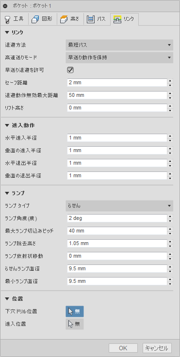

リンク タブのアイコン [リンク]タブの設定
3D ポケット除去ダイアログのリンク タブ
退避方法
切削パス間で移動する方法をコントロールします。次のイメージはフロー加工法を使用して表示されています。
線形化早送り動作をサポートしない CNC 工作機では、ポスト プロセッサはすべての G0 動作を高速送り G1 動作に変換するように変更することができます。ポスト プロセッサを変更する方法の詳細や手順については、テクニカル サポートに連絡します。
高速送りモード
早送り動作を真に高速(G0)として出力する場合、および高速送り動作(G1)として出力する場合を指定します。
このパラメータは、通常は「ドッグレッグ」動作を高速で実行するマシンへの高速の衝突を回避するように設定されます。
高速送り速度
G0 の代わりに G1 として早送り動作の出力に使用する送り速度です。
急速な短縮を許可
有効にすると、退避が早送り動作(G0)として実行されます。退出送り速度での退避を強制的に無効にします。
セーフ距離
退避動作時の工具とパーツ サーフェス間の最短距離です。距離は仕上げ代が適用された後に測定されるため、負の仕上げ代を使用する場合は、セーフ距離が衝突を回避するのに十分な大きさであることを特に注意して確認する必要があります。
最大停止距離
退避動作に許容される最大距離を指定します。
退避動作無効最大距離の図 - 1 インチ
退避動作無効最大距離 1 インチ
退避動作無効最大距離の図 - 2 インチ
退避動作無効最大距離 2 インチ
リフト高さ
移動の再配置中のリフト距離を指定します。
リフト高さの図 - 0 リフト高さ 0
リフト高さの図 - .1 インチ リフト高さ 0.1 インチ
水平進入半径
水平進入動作の半径を指定します。
進入半径の図
水平進入半径
垂直進入半径
進入が進入からツールパスに移動するときに円滑化される垂直円弧の半径です。
進入半径の図 - 垂直
垂直進入半径
水平退出半径
水平退出動作の半径を指定します。
退出半径の図
水平退出半径
垂直退出半径
垂直退出の半径を指定します。
退出半径の図 - 垂直
垂直退出半径
ランプ タイプ
カッターがそれぞれの切削深さを下降する方法を指定します。
ランプ タイプの図 - 下穴ドリル
下穴ドリル
注: 下穴ドリル オプションを使用するには、下穴ドリル位置を定義する必要があります。
ランプ タイプの図 - 切込み
切込み
ランプ タイプの図 - ジグザグ
ジグザグ
ジグザグ ランプ タイプ上のスムーズな移動に注目してください。
ランプ タイプの図 - 輪郭
輪郭
ランプ タイプの図 - スムーズ輪郭
スムーズ輪郭
ランプ タイプの図 - らせん
らせん
ランプ角度(度)
最大の傾斜角度を指定します。
最大ランプ切込みピッチ
ランプ プロファイル上の 1 回転あたりの最大切込みピッチを指定します。このパラメータは、ランプ時に全幅切削を行う場合に拘束する工具の負荷を可能にします。
ランプ除去高さ
現在のストック レベルを超えるランプの高さです。
ランプ放射状移動
進入らせんの輪郭までの最小距離を指定します。
らせんランプ直径
らせんランプ直径を指定します。
最小ランプ直径
最小ランプ直径を指定します。
下穴ドリル位置
下穴ドリル位置を選択する選択ボタンです。
進入位置
進入位置を選択する選択ボタンです。
