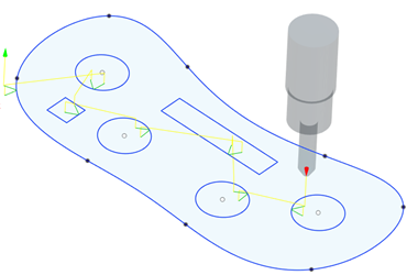

    ツールパスが生成されます。
    2D 輪郭ツールパス
