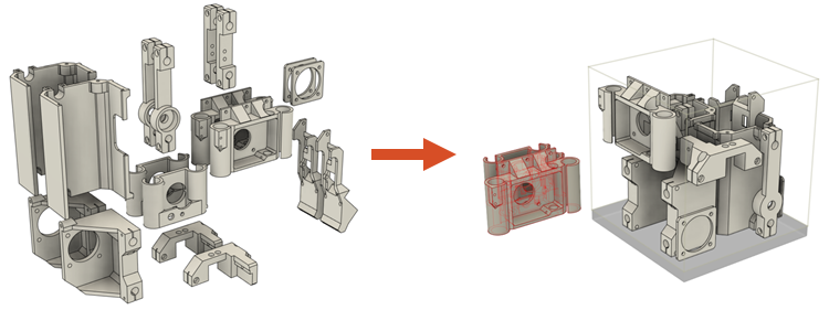

    3D 実際の形状を使用した変更前と変更後のイメージ
    3D 配置(実際の形状)を使用して配置されたコンポーネントの例。
