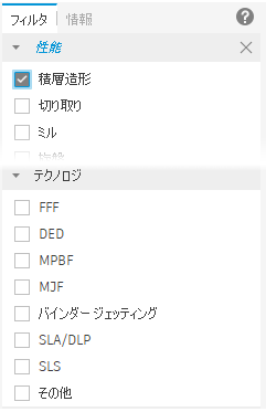

  3. [マシン]の横にある[選択]をクリックして、積層マシンを検索して選択します。
    ヒント: マシン ライブラリの右側のペインで、[テクノロジ]でフィルタすると、選択できるマシンの数が削減されます。

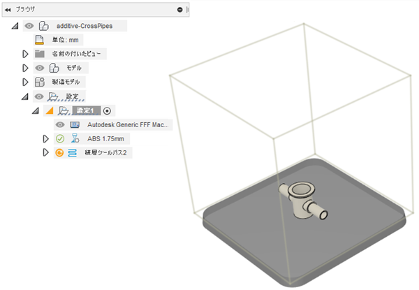

    [セットアップ]ダイアログが閉じます。ツールバーが更新され、選択した積層マシンの機能に使用できる工具が表示されます。
    ブラウザで、選択したマシンのノードとともにセットアップ ノードが追加されます。マシン ノードを使用してマシンの表示と非表示を切り替えたり、展開して [プラットフォーム] と [ビルド ボリューム] を個別に切り替えたり、マシン定義で定義されている場合は [積層非ビルド ゾーン] に切り替えたりできます。
